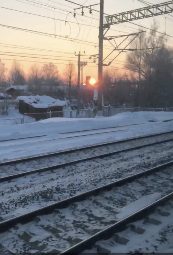

Коллеги едут на сапсане в Питер. Пишут. Задержка сапсанов вышедших в 6-50 и 7-00 из Мск в Питер пара часов, вышедшие в обе стороны первые рейсы опаздывают на полчаса - час. Обрыв сети. Не криминальный и не военный. :=-O:
#848042 Liski 03 фев 2026, 10:52
Обычная история для морозов ниже минус 25. Начинается резкий рост происшествий на инфраструктуре.
#848048 John 3 volta 03 фев 2026, 11:16
опоздание сапсанов на 6.50 и 7.00 из МСК меньше часа

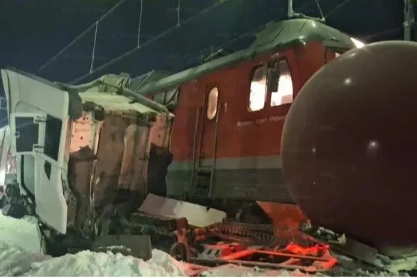

#848096 Михаил И 04 фев 2026, 07:26
Фирменый пассажирский поезд № 21 «Ульяновск-Москва» столкнулся с бензовозом в Мордовии
Поезд «Ульяновск — Москва» столкнулся с бензовозом в Мордовии. Расписание поездов изменилось.
Сегодня в 2 часа 40 минут (время московское) на регулируемом, обслуживаемом дежурным работником железнодорожном переезде на станции Потьма Куйбышевской железной дороги, водитель грузового автомобиля (порожний бензовоз) выехал на железнодорожный переезд перед приближающимся пассажирским поездом № 21 сообщением Ульяновск — Москва.
Машинист поезда применил экстренное торможение, но расстояние было недостаточным, и столкновения избежать не удалось.‌
‎По предварительной информации, в результате ДТП пострадал водитель бензовоза. Пассажиры и локомотивная бригада поезда за медицинской помощью не обращались. ‌‎В результате ДТП схода подвижного состава нет, нарушен габарит подвижного состава по 1-му и 2-му путям станции. Автомобиль зажат под локомотивом. Повреждена кабина машиниста.
ДТП стало причиной задержки следующих пассажирских поездов:
№ 21 Ульяновск — Москва (на 2 часа 59 мин);№ 65 Тольятти —Москва (на 2 часа 16 минут);
№ 31 Орск — Москва (на 2 часа 31 минуту);
№ 14 Москва — Челябинск (на 1 час 44 минуты);
№ 42 Москва — Саранск (на 1 час 13 минут). https://73online.ru/r/firmenyy_passazhi ... vii-161529
