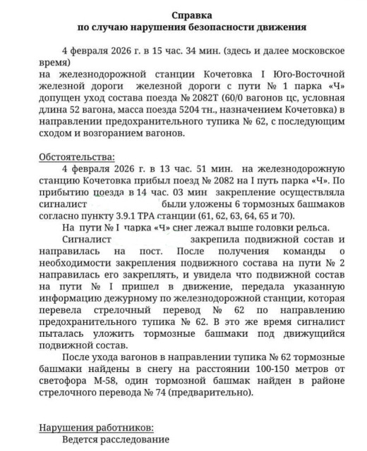

#848193 v_gildenberg 04 фев 2026, 22:29
Вдудок как-то подозрительно быстро справку раздобыл уже :=-O: По справке - вообще ерунда выходит. Как же она закрепила состав , если он укатился !? Выходит - не закрепила !? :=-O:
#848194 Максим П. 04 фев 2026, 22:32
Вообще запросто, на рельсах лëд мог быть. И башмаки не сдержали вагоны, покатились и слетели.

#848204 v_gildenberg 05 фев 2026, 06:50
Максим П.: Вообще запросто, на рельсах лëд мог быть. И башмаки не сдержали вагоны, покатились и слетели.
Максим! :=-O: О чем вы говорите? Зимой тогда вообще что ли не работать? А как же Карымская, Тында, Новый Ургал, Комсомольск-сорт закрепляют составы? :=-O: Или у них снег другой? Или зима другая :=-O: я сам зимой на базе запаса закреплял составы. Меня составитель учил. Знаете как надо делать? Взять и расчистить снег вокруг колеса (в радиусе 0.5-1 м). Потом очистить головку рельса от снега и наледи. Потом убедиться, что башмак плотно садится на рельс. Обычно составитель даже просит машиниста чуть "надвинуть" состав. Потом установку проверяют толчком ноги (башмак не должен двигаться). :=-O: Зимой вообще двойную норму используют. Если она кинула башмаки за 10 метров до колеса тупо рельс, ну естественно вагоны покатятся и будут башмаки как бы толкать перед собой. И вопрос - а сколько тогда надо платить этому сигналисту или как его чтоб он нормально все делал? Сто тыщ? Двести? :=-O: это хорошо, что люди не пострадали, и имущество их цело. Инфраструктуру да хрен с ней восстановим. ::-X: А если был второй Арзамас? :=-O:

#848211 Doкtor 05 фев 2026, 07:42
v_gildenberg:Максим! :=-O: О чем вы говорите? Зимой тогда вообще что ли не работать? А как же Карымская, Тында, Новый Ургал, Комсомольск-сорт закрепляют составы? :=-O: Или у них снег другой? Или зима другая :=-:
Вообще - да. Зима там несколько другая. И снегоуборочной техники там больше. А вручную (да ещё забесплатно) чистить пути, видимо, желающих не находится. Количество обслуживающих путь (и не только) работников в связи с оптимизацией сокращается, а нагрузка на пути увеличивается.
Вот на то и должны быть "специально обученные люди". В справке ведь говорится - закрепила один состав, потом пошла другой закреплять. Это за смену сколько пути надо её расчистить? Да ещё постоянно с собой метлу и лопату таскать?
Это не "обычно" а так прописано в ТРА станции - "с накатом" закрепление или "без наката"

#848214 v_gildenberg 05 фев 2026, 08:38
Doкtor:
Вообще - да. Зима там несколько другая. И снегоуборочной техники там больше. А вручную (да ещё забесплатно) чистить пути, видимо, желающих не находится. Количество обслуживающих путь (и не только) работников в связи с оптимизацией сокращается, а нагрузка на пути увеличивается. [/quote]
Причем здесь это? :=-O: Во-первых со временем МПС и до позднего Якунина всегда все подразделения, входящие в МПС-РЖД выезжали всем личным составом чистить снег на крупные сортировки. Я это помню прекрасно и зимой 2005, 2006 годов. Выезжали или на автобусе (или на тепловозе с вагоном) и там потом нас кормили горячим обедом, а закрывали этот день "восьмеркой" или 12-часов ставили. Кому-то косяки прощали. Более того в ФПК во многих подразделениях вообще позволялось заключать договор гражданско-правового характера как на очистку от снега и льда в парке отстоя пассажирских вагонов, так и собственно самой территории, включая стрелки в парках. Потом пришли все эти аутсортеры и часть работ перешла им, но до моего увольнения такие деньги закладывались всегда. То что некоторые недобросовестные руководители заключали "фиктивные" договора, а деньги присваивали себе - пусть остается на их совести. :=-O: Но возможность такая всегда была.
Вот на то и должны быть "специально обученные люди". В справке ведь говорится - закрепила один состав, потом пошла другой закреплять. Это за смену сколько пути надо её расчистить? Да ещё постоянно с собой метлу и лопату таскать? [/quote]
А кто говорит - что ей надо чистить пути? ей надо закрепить состав. Всегда когда составителю нужно в парке произвести маневры - он мне говорил как сменному бригадиру: мол, очистите стрелки - тогда и заеду. ЧТо делать? мы с людьми и оперативно все разгребали... С той же базы запаса и междупутья разгребали.... Обязанность подкладывать башмаки и закрепить состав лежит на одном человеке. Если человек не может пройти по междупутью и закрепить состав - она обязана доложить своему руководителю. Если она ложным образом проинформировала о выполнении своей работы (а скорее всего так и было) - то кто ж...ей судья? Там же у дежурного журнал такой лежит о закреплении состава. ему по связи кто-то говорит - бла-бла-бла, путь такой закреплен, дежурный отметку свою ставит.
Это не "обычно" а так прописано в ТРА станции - "с накатом" закрепление или "без наката"[/quote] Ну тут в подробности я сам не вдавался
