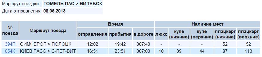

Стоит задача выехать из Гомеля в Питер 8 мая, из-за более раннего прибытия в Питер предпочтение отдается поезду Киев - СПб.
Есть так же мысль с целью удешевления стоимости разбить на него билет.
Вариант первый - по Витебску. Но тогда стоит задача на участок Гомель - Витебск покупать в кассе в РБ - смогут ли белорусские кассиры взять этот билет? Как я понял, сайт БЧ его в принципе не увидет. Второй вопрос - смогут ли те же белорусские кассиры тут же взять и от Витебска до Питера.
Вариант второй - бить по Невелю или Новосокольникам. Тогда, очевидно, есть смысл оба билета брать в кассе РЖД, но - если на участок Гомель - Невель они смогут взять билет прямым запросом в ВЦ К то смогут ли они взять билет на участок Невель - Питер тем же макаром?
Ну и хотелось бы понимать итогувую стоимость такого суммарного билета. Вроде как за счет девятимайского понижающего коэффициента должно выгодно получиться.
В крайнем случае, конечно, будем проделывать тот же финт с Гомельским поездом
Спасибо всем за ответы!

Кирилл:Сстоит задача на участок Гомель - Витебск покупать в кассе в РБ - смогут ли белорусские кассиры взять этот билет?
Смогут, если:
а) умеют
б) захотят
в) места будут в продаже
это точно такая же история как, скажем, билеты Мск-Спб на севастопольский. Сайт РЖД их не видит.
Берутся только в КАССЕ (при соблюдении указанных выше условий) :;-):
К слову, на сайте УЗ (или http://www.e-kvytok.com.ua) распрекрасно можно посмотреть наличие этих мест.
На цену, конечно, внимание обращать не стОит (150-200 грн)- она указана по межгостарифу :;-):
В кассе БЧ будет ниже - но ес-сно, не 100 руб. как на поезда БЧ :;-):
Только смысл во всех этих действиях?..
КГР=0,5 не действует в межгосе, и по территории РФ на поезда не-ФПК.
Если БЧ тоже ввела понижающий коэфф. на 8-9 мая - то на УЗ-шный поезд он также не будет действовать.
Да вот, можно глянуть на тот же поезд и день на ОБРАТНЫЙ маршрут - Витебск-Гомель.
Дает 115 тыщ в "зайчиках".
Да 458 000 Витебск-Спб, а прямой билет 657 000.
