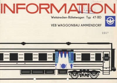

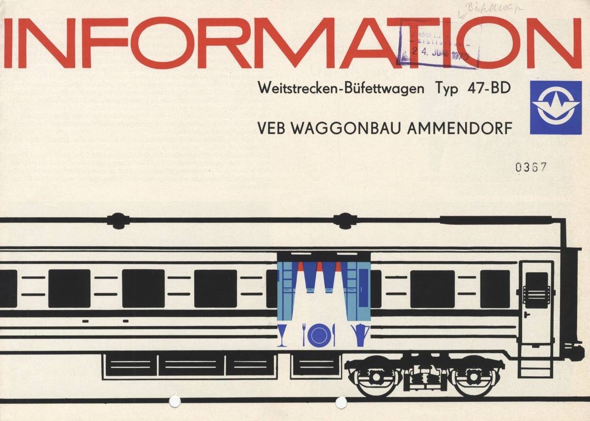

#168566 nataly-m 03 фев 2013, 20:02
Как так - буклет есть, а вагоны не делали?!!
или в 80-е годы (чтоб они могли дожить до "наших дней") - УЖЕ не делали?..
#168568 Антон Ефимов 03 фев 2013, 20:03
nataly-m:Как так - буклет есть, а вагоны не делали?!!
Конечно! То была серия в середине 60-х гг.
