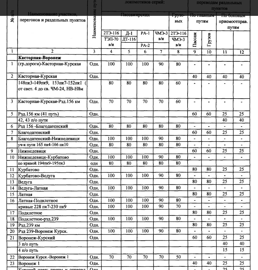

Скорости по перегонам допускаются совсем не плохие - 100 км/ч по ЮВЖД и до 120 по МЖД. Выдержки из последних приказов:

Если исходить из того, что в РЖД считают перспективным, то нам ничего хорошего не светит. В лучшем случае в стране будет 2-3 направления со средней скоростью в 80-100 км в час. Остальные будут со временем только падать с 50 до 30 км в час. И утрачивать свое значение в ноль.
Вопрос. Если на перегонах допустимая скорость в 80-100 км в час, почему это не используется по- максимуму? Я и раньше подозревал, что расcчетная скорость на перегонах при составлении расписаний берется с огромным запасом. Это надо зачем?

supermax: Если рассматривать пример сабжа выше: то Воронеж-Курск, 250 км, маршрутная скорость 44,7 км/ч. В принципе с 335 минут на 30-40 минут можно было бы сократить, если бы был 2-й путь. Но он там никогда не нужен был...
Самое быстрое, что когда-либо ходило на данном участке - это дневной экспресс, 4 часа в пути от Воронежа до Курска.

ну вот пример. выше расписание 563
от 239 км до Касторной по расписанию 1час 45 минут. И это на 89 км.
И по-моему, это мало соотносится с приведенной таблицей пользователем ВЛ80. По моим дилетантским расчетам можно было и за 1час15минут протащить

ВЛ80: Скорости по перегонам допускаются совсем не плохие - 100 км/ч по ЮВЖД и до 120 по МЖД. Выдержки из последних приказов:
Оу, а я помню другие скорости на 2011 г. Приказ 2016 г.? Когда же была капиталка :*SCRATCH*:
Колхозник:Вопрос. Если на перегонах допустимая скорость в 80-100 км в час, почему это не используется по- максимуму? Я и раньше подозревал, что расcчетная скорость на перегонах при составлении расписаний берется с огромным запасом. Это надо зачем?
10-15% запас времени хода делается для возможных нагонов. Если его не будет, то в случае 2-х часовых опозданий за 3-4 часа, как сейчас, ДНЦ ввести все поезда в график не удастся, особенно если поезд выйдет на сегмент Придача-Ростов наполненный пассажирскими шурующими друг за другом с интервалом 10-12 минут.
В итоге эта канитель (в т.ч. с выпадающими грузовыми) растянется на 15-20 часов. Это страшный сон диспетчера. Мучаться всю смену с ликвидацией опозданий, а потом оставить это "наследство" разгребать следующему по смене ::-D:
На этом сегменте вдобавок осложняющим фактором является то что участок однопутен. В случае, если топить по максимуму, то придётся не мало затратить ТЭР (разогнаться-остановиться для скрещения-разогнаться-остановиться для скрещения). Замечена тенденция, что РЖД очень не любит ускорять тепловозные участки. Видимо это как то связано с "Энергетической стратегией РЖД". Там заложены очень жёсткие цифры по экономии ресурсов от года к году. На тепловозах экономия даётся сложнее всего поэтому делают такие расхоложенные графики. Это как версия, на деле может всё и не так...
А почему она по-вашему не используется по-максимуму.
1. Во-первых, торможения перед станциями, по станциям в основном 60 км/ч. Он же не за полминуты сбросит со 100 до 60 км/ч, а ограничение действует уже от входных светофоров. На коротких перегонах типа Подклетное - 239 км и 239 км - Воронеж - Курский скорость 100 км/ч существует чисто теоретически и отражает лишь состояние полотна. Там разогнаться до этой скорости просто невозможно, тут же придется тормозить, там весь перегон по сути всего один блок-участок. Например, станция Подклетное начинается от 232 км (о.п. Семилуки) и заканчивается у о.п. 236 км. Плюс учитывайте, что от Воронежа-Курского до 239 км проба тормозов, скорость не более 40 км/ч.
2. Во-вторых, то, что вы видите в приказах - это, скажем так, скорость брутто, составленная на конкретный момент после выполнения ремонтных работ. Далее по проходам средств диагностики полотна в течение года вводятся новые предупреждения и ограничения. Где-то подмыло, где-то выплеск, где-то просадка полотна и т.д. На них выдаются листы предупреждений. Поэтому в реале все может быть значительно медленее, на что дается запас в расписании.
