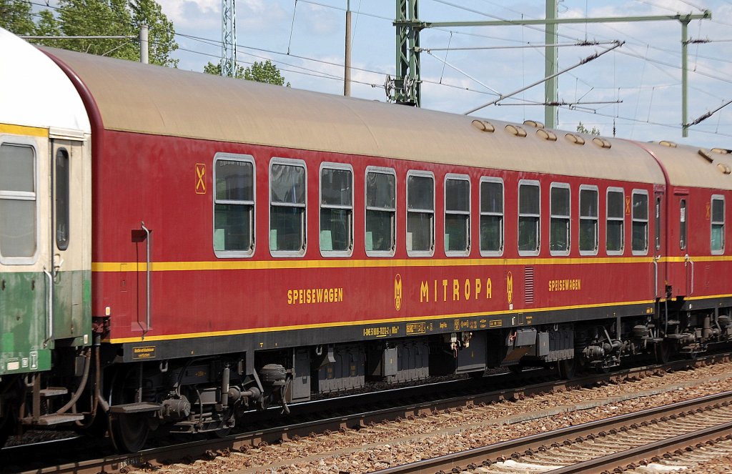

А во-вторых, ресторан сфоткан вполне себе интересный, и вот почему: некоторое время назад на нашем (немецком) форуме одним товарищем было вброшено утверждение, что у ДР был как минимум один «широкопрофильный», то есть «советский» вагон-ресторан для поездов типа «Москва-Экспресс», который им, одним товарищем, был собственноручно маневрируем в Руммельсбурге в конце 80-х. Товарища тогда вполне благопорядочно закидали помидорами, а я сейчас увидел эту фотку и сразу вспомнил тогдашний тред.
Вот мы видим красный гёрлицкий вагон-ресторан, которых, как верно заметил коллега Wowan, на сети 1520 мм нафоткано чуть более дем дофига. Фотографий ресторанов на нормальной колее уже сильно меньше; есть один пример в архиве у Герда Бёмера, на Лихтенберге.
Теперь о странностях красного вагона:
1. На боковине выписан не только международный номер согласно UIC, но и полный набор характеристик, включая табличку стран RIC, тормозные массы-режимы, длина по буферам и др. Немного странно для вагона габарита 1-ВМ, путешествие которого в «капстраны», по правилам RIC, заведомо невозможно, нет?
2. У входных дверей нанесены пиктограммы ресторана (вилка с ножом) точь-в-точь, как на вагонах Mitropa (ГДР-овская госкомпания железнодорожного питания). Примеры: раз, два, три. В СССР данная пиктограмма, как и вообще пиктограммы типов вагонов, хождения не имела, и на вагонах-ресторанах её не было, как нет и сегодня.
3. Красный цвет вагона при остальных вагонах зелёного цвета. Спорно, но в «классный» международный поезд вряд ли могли поставить что придётся или что было в депо.
4. Отсутствие герба СССР в межоконном промежутке посередине (на дворе 1988 год, все гербы обязаны быть на своих местах, международный поезд опять же). Наличие там какой-то чёрной таблички с белыми буквами. Накладных цифр на этом вагоне быть не могло.
5. Спорно и субъективно, но я над UIC-номером вижу логотип DR, который, могу напомнить, выглядел вот так. Конечно, с таким качеством там может быть всё, от SZD до NMBS, но контуры уж больно знакомы глазу ::-D: Опять же, смотри пункт 1: на «обыкновенном» вагоне кроме каких-нибудь трафаретных "DR PKP MC-I M-292", полагающихся по ППВ, редко когда можно было увидеть.

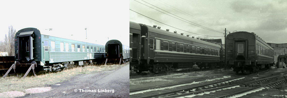

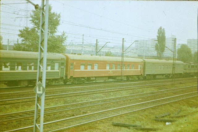

Тем более, что вагоны «советского» типа на ДР были. Науке™ достоверно известно о 4-5 купейных вагонах, повреждённых при перегонке в Союз, которые были возвращены на завод и впоследствии отданы ДР.
Также все видели, надеюсь, фото вагона-лаборатории:
© Thomas Linberg
Вагона сопровождения:
© Thomas Linberg
Кстати, с логотипом!..
© Thomas Linberg
Конечно, вагон-ресторан вряд ли попал на ДР случайно. Если он (или они) всё-таки существовал, то, значит, был куплен специально для поездов из СССР. Или взят в аренду, к примеру.

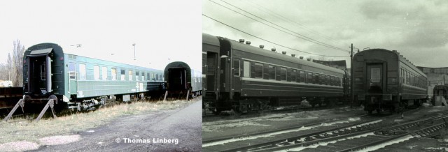

Тарас, мне кажется, или у вагона сопровождения на фото выше несколько другая крыша, чем у обычного WPW? Радиус дуг явно другой, ближе к РИЦ. Если так, то напрашивается вывод что вагон был изначально сделан для DR.
#294307 SM@TRON 02 апр 2015, 08:59
Wagon sypialny WLAhxz 1 klasy typu Görlitz 56:
http://forum.modelarstwo.info/threads/w ... ost-405543
PKP WARS 108A JK:
http://forum.modelarstwo.info/threads/w ... ost-279062
Jeden z przebudowanych wagonów 108A na wagon z przedziałem bufetowym (108AJK) w rzadko spotykanym malowaniu. Fotka wykonana na terenie ostrowskich ZNTK-ów (lata 60).
http://forum.modelarstwo.info/threads/w ... ost-406845
#294328 tk 02 апр 2015, 12:56
transsibFAN: Тарас, мне кажется, или у вагона сопровождения на фото выше несколько другая крыша, чем у обычного WPW? Радиус дуг явно другой, ближе к РИЦ. Если так, то напрашивается вывод что вагон был изначально сделан для DR.
Маловероятно, но мне тоже немного показалось, что крыша более покатая. Впрочем, крышу бы для ДР переделывать не стали, 1-СМ был прекрасно совместим со старонемецким габаритом, где он соблюдался полностью, только в районе подножек могли быть сложности. Вот здесь крыша уже не кажется такой уж странной:
© Thomas Linberg
К тому же, как выяснилось, вагоны в последние годы их эксплуатации как раз использовали для сопровождения всяких негабаритов.

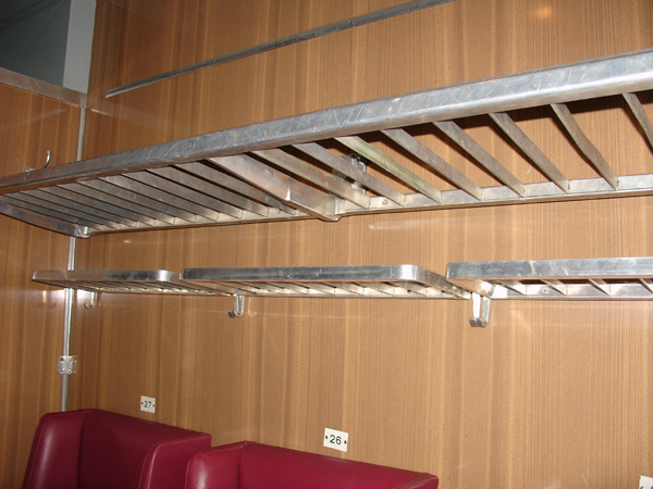

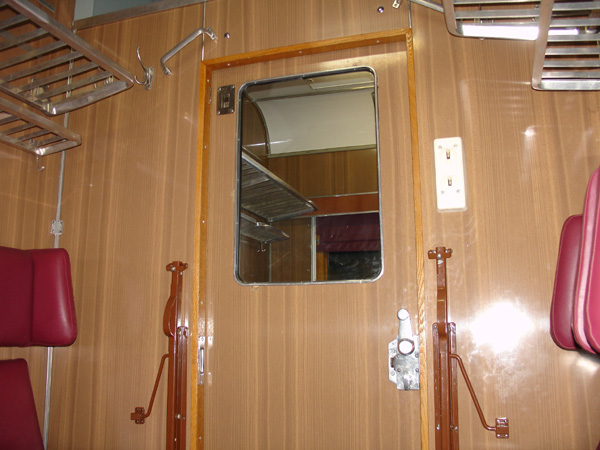

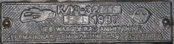

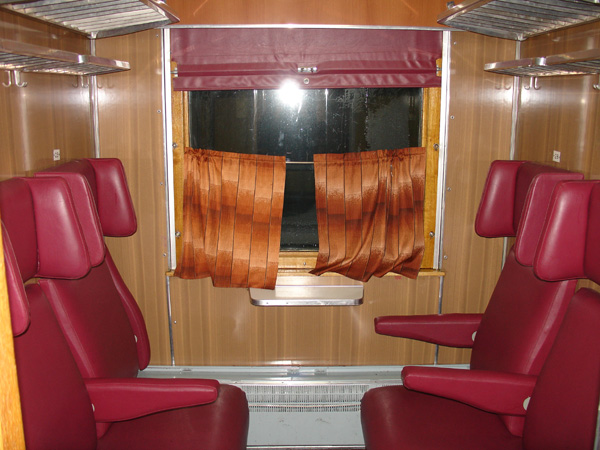

Wowan: А есть фото таблички и интерьеров? Может, по деталям что-то увидим.
К теме вагонов "Репина" постройки 1987 года. По табличкам там ничего особенного - на всех 15 вагонах было К/Кi-32, двухсотые номера, сентябрь 1987 года. Индексная табличка тоже ничем не отличалась от купейных собратьев.

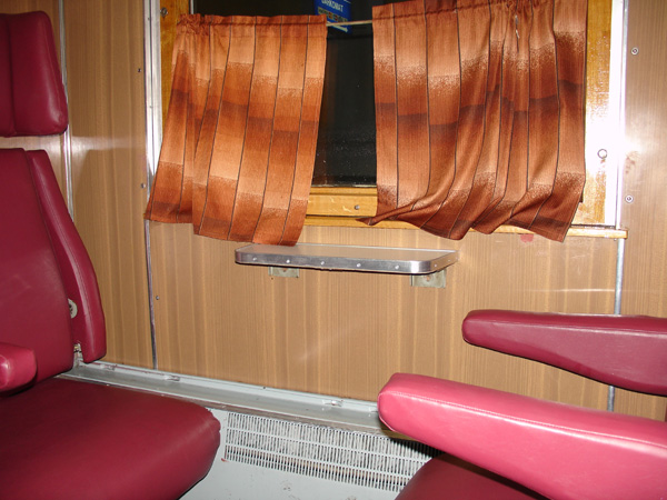

Теперь к интерьерам купе. Вот снимок наиболее ранний, из тех что есть у меня в арсенале (конец 80-х):
А далее кадры уже современного состояния. Надо отметить, что всё сделано было очень аккуратно, следов махрового "самопала" не обнаруживается. В частности, нет мест крепежа длинного столика, нет мест крепежа крючков в потолке и т.д. Отделка всей боковой стены купе (вокруг окна) изначально из натурального заводского пластика, не подразумевающего вырезы мест под софиты, фиксаторы положения полок, номера мест и проч.
Последний раз редактировалось Gfif 04 апр 2015, 14:04, всего редактировалось 2 раз(а).
С уважением, Павел Дунаев

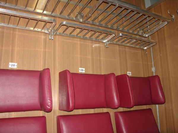

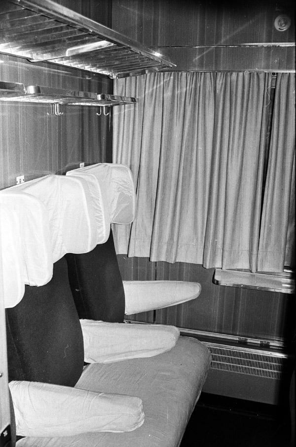

#294721 Gfif 04 апр 2015, 14:01

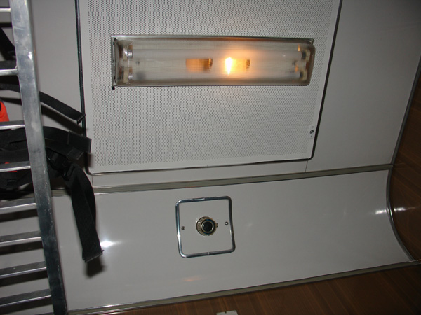

Ещё несколько изображений:
#294731 tk 04 апр 2015, 15:28
Это точно заводской интерьер! Кресла, багажные полки, дерматин - всё ГДРовское. Сравниваем с вагоном CFR тех же лет: http://www.vagonweb.cz/fotogalerie/foto ... CF0190.jpg
Видимо, изменения лежачих мест на сидячие не посчитали поводом для создания новой серии. Технически это так и остался K/k.
Три года назад мы этот вагон уже обсуждали. И тоже речь шла о крыше.
И таки да, она тут явно нестандартная. Посмотрите внимательно: от водоотводного желоба вверх у "наших" вагонов скат еще около 20 см вверх идет вертикально. У постдамского вагона — сразу отклоняется по дуге.
