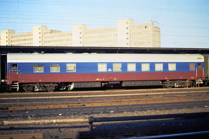

Мне сразу шаг окон в глаза бросился.
Тут вообще интересная подборочка. "Егоровец", "калининец" 50-х и РИЦ 72-76. Это не восстановительный, а музейный поезд! :)

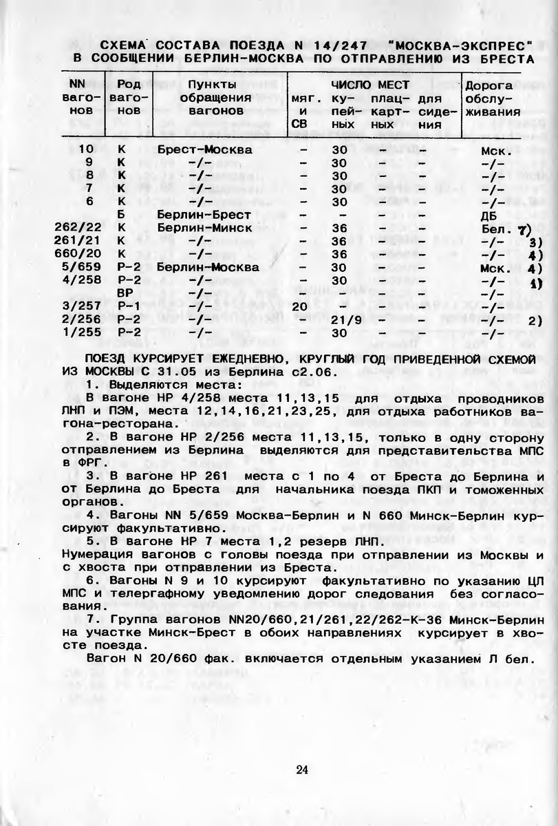

#295127 Slon 07 апр 2015, 00:46

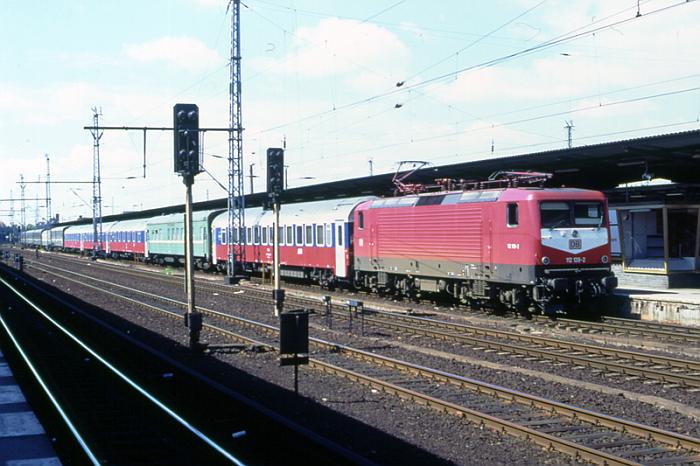

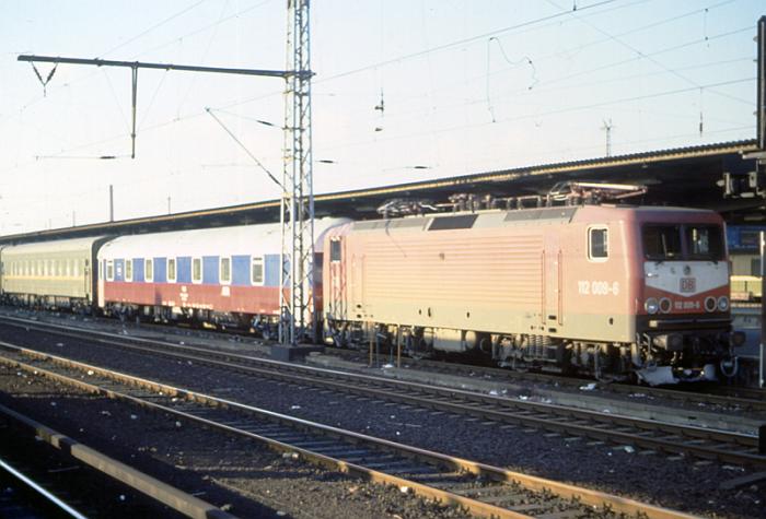

А вот тут что за ресторан? И что, Москва - Брест РИЦы Мск? :=-O:
1996 год.
#295134 SM@TRON 07 апр 2015, 07:30
Рестораны, судя по всему, вот эти ::-): :
DB 112 141 vor dem D 247 "MOSKWA-EXPRESS" in Berlin-Lichtenberg, 23. April 1995.
DB 112 104 vor dem D 247 "MOSKWA-EXPRESS" in Berlin-Lichtenberg, 26. April 1995.
http://www.gerdboehmer-berlinereisenbah ... 95-04.html
Der D 247 "MOSKWA-EXPRESS" in Berlin Friedrichsfelde Ost, 11. Februar 1995.
Der D 247 "MOSKWA-EXPRESS" gezogen von der 112 133 in Berlin Friedrichsfelde Ost, 11. Februar 1995.
http://www.gerdboehmer-berlinereisenbah ... 95-02.html
Weitstreckenspeisewagen der RZD im D 247 "MOSKWA-EXPRESS" in Berlin-Lichtenberg, 13. Januar 1995.
DB 112 009 vor dem D 247 "MOSKWA-EXPRESS" in Berlin-Lichtenberg, 13. Januar 1995.
Weitstreckenschlafwagen der RZD im D 247 "MOSKWA-EXPRESS" in Berlin-Lichtenberg, 13. Januar 1995.
http://www.gerdboehmer-berlinereisenbah ... 95-01.html
DB 112 019 vor dem D 247 "MOSKWA-EXPRESS" in Berlin-Lichtenberg, 28. Januar 1995.
Weitstreckenschlafwagen der RZD im D 247 "MOSKWA EXPRESS" in Berlin-Lichtenberg, 28. Januar 1995.
DB 112 129 vor dem D 247 "MOSKWA-EXPRESS" in Berlin-Lichtenberg, 12. Mai 1995.
http://www.gerdboehmer-berlinereisenbah ... 95-05.html
А что там за РИЦы из Бреста я так и не понял ::-[: .

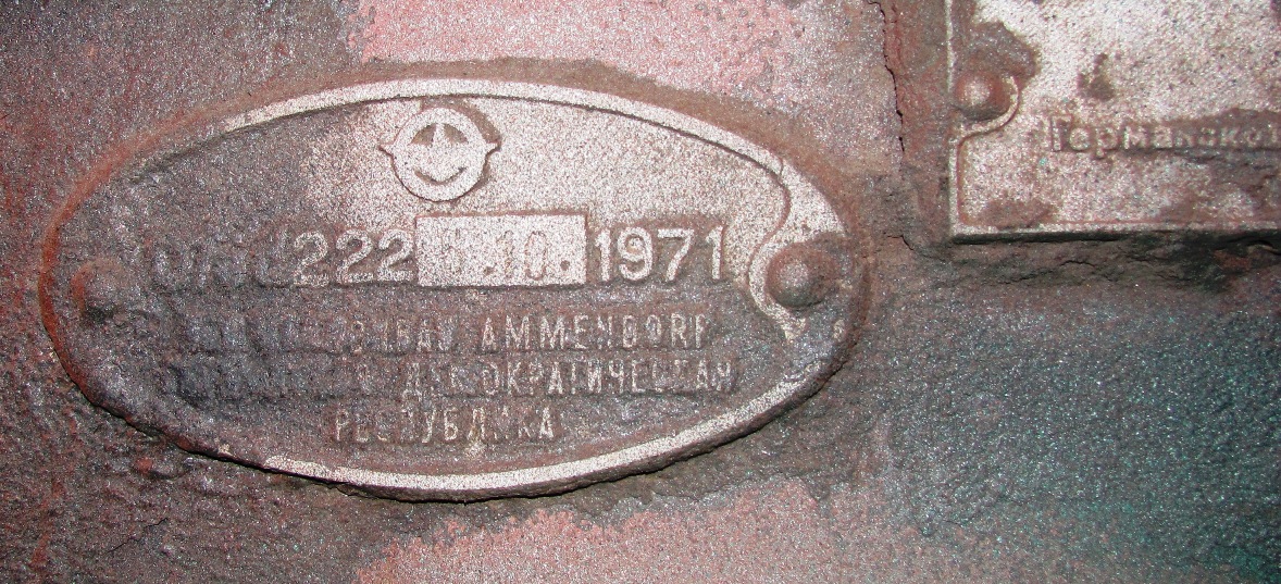

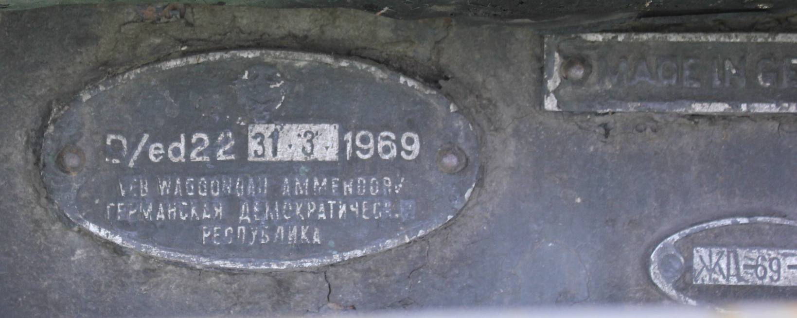

Может быть, есть еще какие-то варианты? Вот пример похожего обозначения с вагона 1969 года постройки, но здесь "22" явно не может указывать на мощность генератора - вагон без климатики:
Я думаю, что это или номер вагона в серии, либо порядковый номер вагона за конкретный год.

transsibFAN:Вот пример похожего обозначения с вагона 1969 года постройки.
Зачем сравнивать разные эпохи? Заводской номер на приведенной мной табличке указан в ином месте. А вот на овальных табличках 60-х это может быть чего угодно. Осталось лишь установить, что именно.
