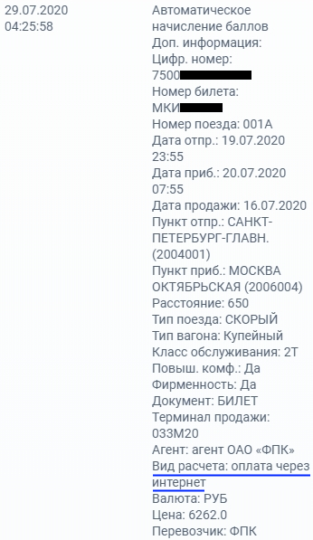

#614209 Денис Носов 25 авг 2020, 19:03
Что интересно, РЖД Бонус помечает безбланковый билет как билет, купленный через интернет.
