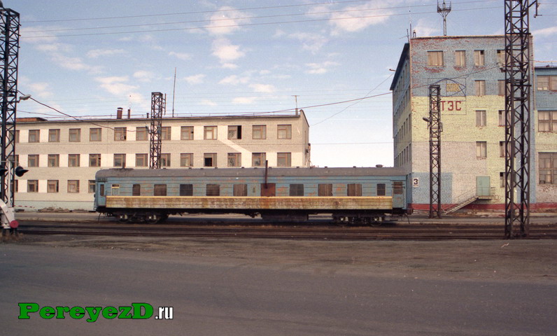

Кажется, еще один "егоровец". Судя по сгруппированным по три "грибкам" на крыше можно даже предположить, что 16-местный 15сб! Взято отсюда.
ЦМВ на ст. Дудинка-Пасс. Дата: 19/09/2007. Автор фото не указан.
#110649 Wowan 11 июл 2011, 19:49
Ну изначально она могла и быть, только сняли... Дудинка же! :%): Вообще непонятно, каким чудом этот вагон там оказался.
