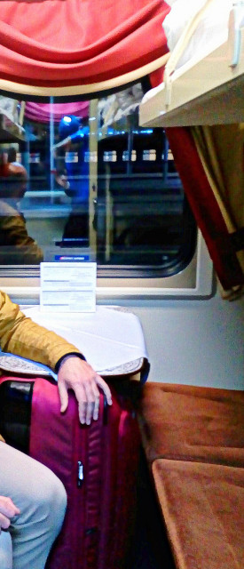

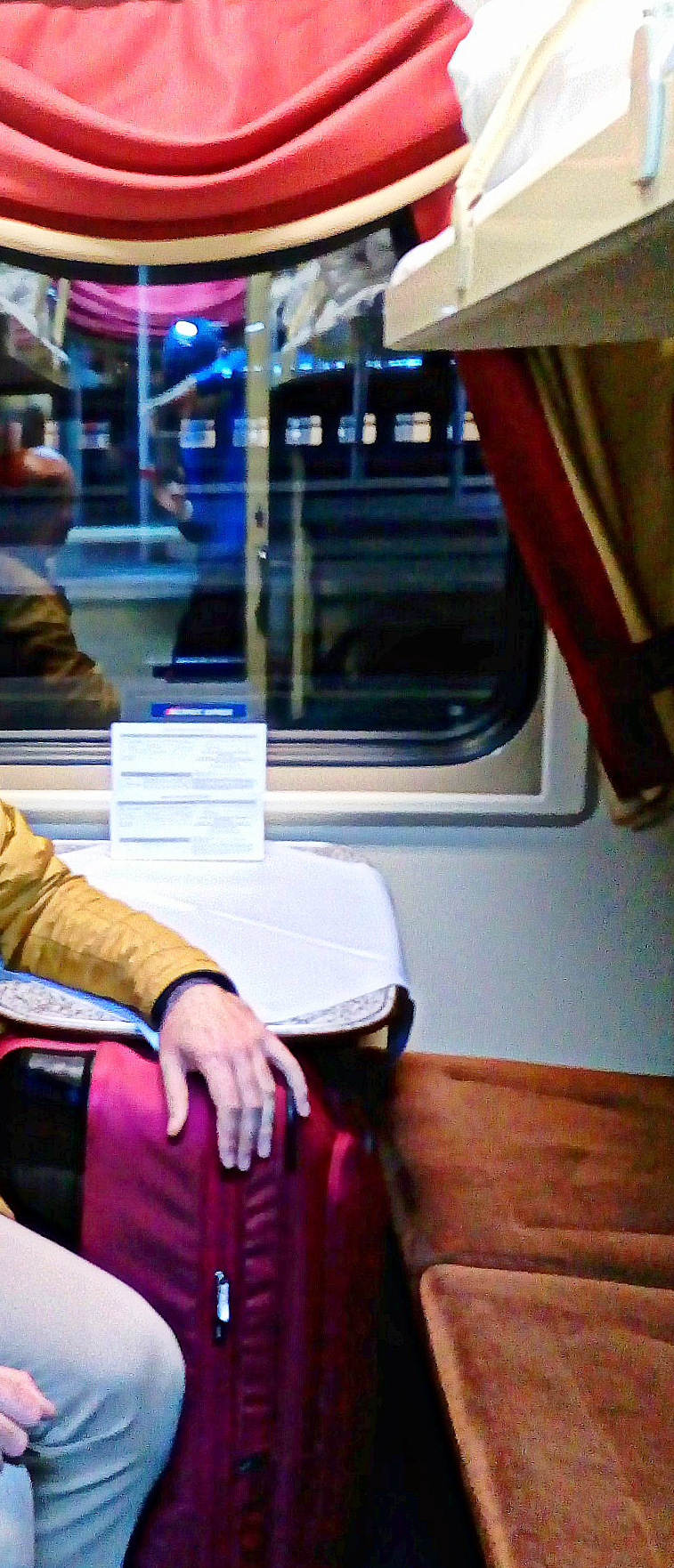

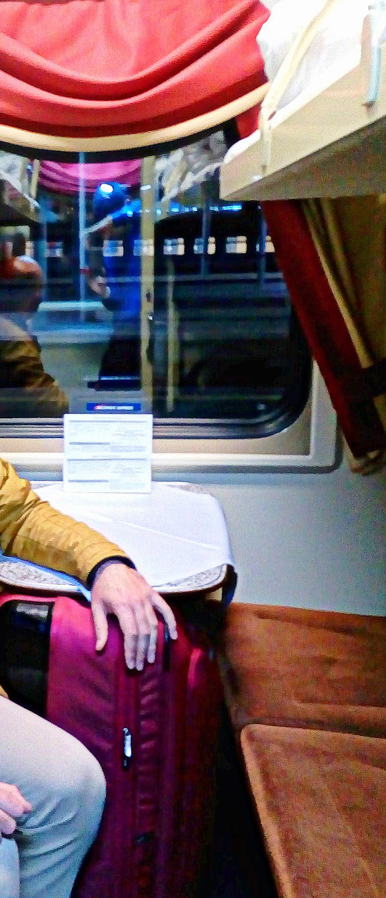

К сожалению, ни одного плюса для себя не нашел в новом концепте. Одни большие минусы ::-(:
Приходилось не раз ездить с большим чемоданом (см. фото), который ни в одноэтажном ни двухэтажном вагоне купе никуда не влазил.
В плацкарте за то легко умещался на третьей полке.
В шкаф чемодан такой явно не уместится. Выходит, юзать "новый" плацкарт смысла нет ни в коем разе
