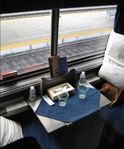

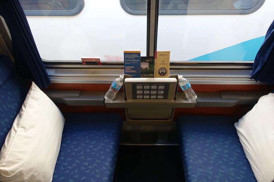

Этот элемент второй по странности после общего люка. Тем более, что у нижника есть вполне кошерный столик посередине. Но он, конечно, меньше необходимого. Посмотрите, например, подобную конфигурацию у Амтрака в руметах.

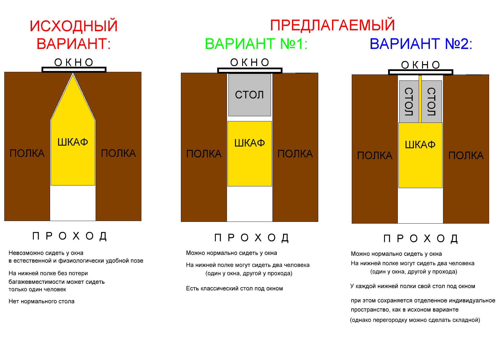

Я, конечно, вообще против шкафа, но если все-таки очень хотят его ставить - нарисовал такой вариант (и передал ТМХ во время демонстрации макета в Адлере).
Поперечное сечение шкафа сделали аналогичным варианту №2. Однако не сделали самое главное, что я просил: возможность нормально сидеть за столиком у окна. Судя по фотографиям - та подушка, что между задней стенкой шкафа и окна, неподвижная. А я предлагал сделать ее либо подъемной, либо вообще не делать - сделать там жесткий столик.
