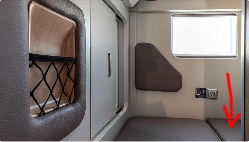

#619501 Дизелист 09 окт 2020, 19:10
EgorRoge
Все-таки, а почему бы вот эту подушку не сделать подъемной, чтобы можно было ноги просунуть и на пол поставить?
Требую справедливости! "Нет" двойным стандартам!!!

#619504 Liski 09 окт 2020, 19:28
Посмотрел на днях этот вагон в Москве. В реальности произвело еще более печальное зрелище, чем на фото. На худой конец такой вагон можно на ночник Москва - Питер, но только не в Адлер, куда ехать сутки. Кстати, я со своим далеко не самым высоким ростом в 1.82 на полке лежа на подушке все равно не умещаюсь, ноги торчат в коридор. И, к удивлению, на мой взгляд, боковые места оказались намного удобнее этих со шкафами. Тамбовский модернизант мне нравился куда больше.
#619507 EgorRoge 09 окт 2020, 19:41
Дизелист: EgorRoge
Чтобы получить дополнительный повод упрекнуть разработчиков в издевательстве над пассажирами? ::-): хорошая попытка.

#619513 Дизелист 09 окт 2020, 19:55
EgorRoge:Чтобы получить дополнительный повод упрекнуть разработчиков в издевательстве над пассажирами?
Не, ну я же серьезно!!! Ведь несложно же сделать эту подушку подъемной (и трансформируемой в стол) - тем самым появится традиционная возможность сидеть у окна. Невозможность сидеть у окна на купейной стороне в нынешнем варианте - один из главных недостатков, особенно при поездках в сутки и более (тот же Москва-Адлер).
Насчет "упрекнуть разработчиков" - а вы хотите чтобы вас только по головке гладили и хвалили, а любой упрек как личную обиду воспринимаете?
Но ведь это же абсолютно нормальная ситуация, когда те, КОМУ ВАГОНОМ ПРЕДСТОИТ ПОЛЬЗОВАТЬСЯ, рассказывают разработчикам, что им в изделии не нравится, что бы хотели изменить - собственно, для чего тогда он выставлен на Павелецком вокзале?? Для того и выставлен, чтобы собирать как лайки, так и дизлайки тоже! Дело разработчиков - внимательно выслушать каждого и принять к сведению, а не плеваться и отмахиваться как от мухи.

#619515 Себастьян Бах 09 окт 2020, 20:01
По-моему, смотреть в окно - элементарное и естественное желание каждого путешественника. Почему это надо объяснять разработчикам данного концепта?? .
