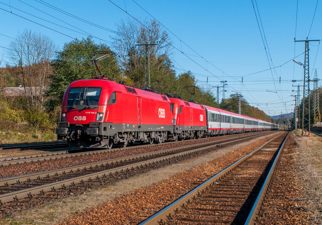

Таурусы и Вектроны ездят по СМЕ без людей во втором электровозе (а в случае вагона с кабиной управления никого нет и в единственном толкающем).

Хорош брехать уж …По СМЕ в пассажирском движении в Европе при сосредоточенной тяге не ездит никто. В МВПС ездит - но и у нас так ездят

v_gildenberg:Хорош брехать уж …По СМЕ в пассажирском движении в Европе при сосредоточенной тяге не ездит никто. В МВПС ездит - но и у нас так ездят
#832983 v_gildenberg Сегодня, 09:08
mvy:
и что тут? просто перегоняется локомотив с включенным пантографом. У них так принято. :=-O:
