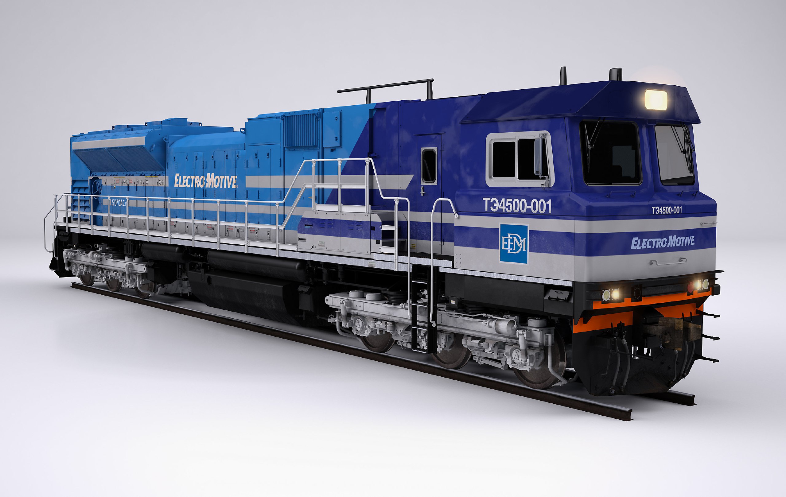

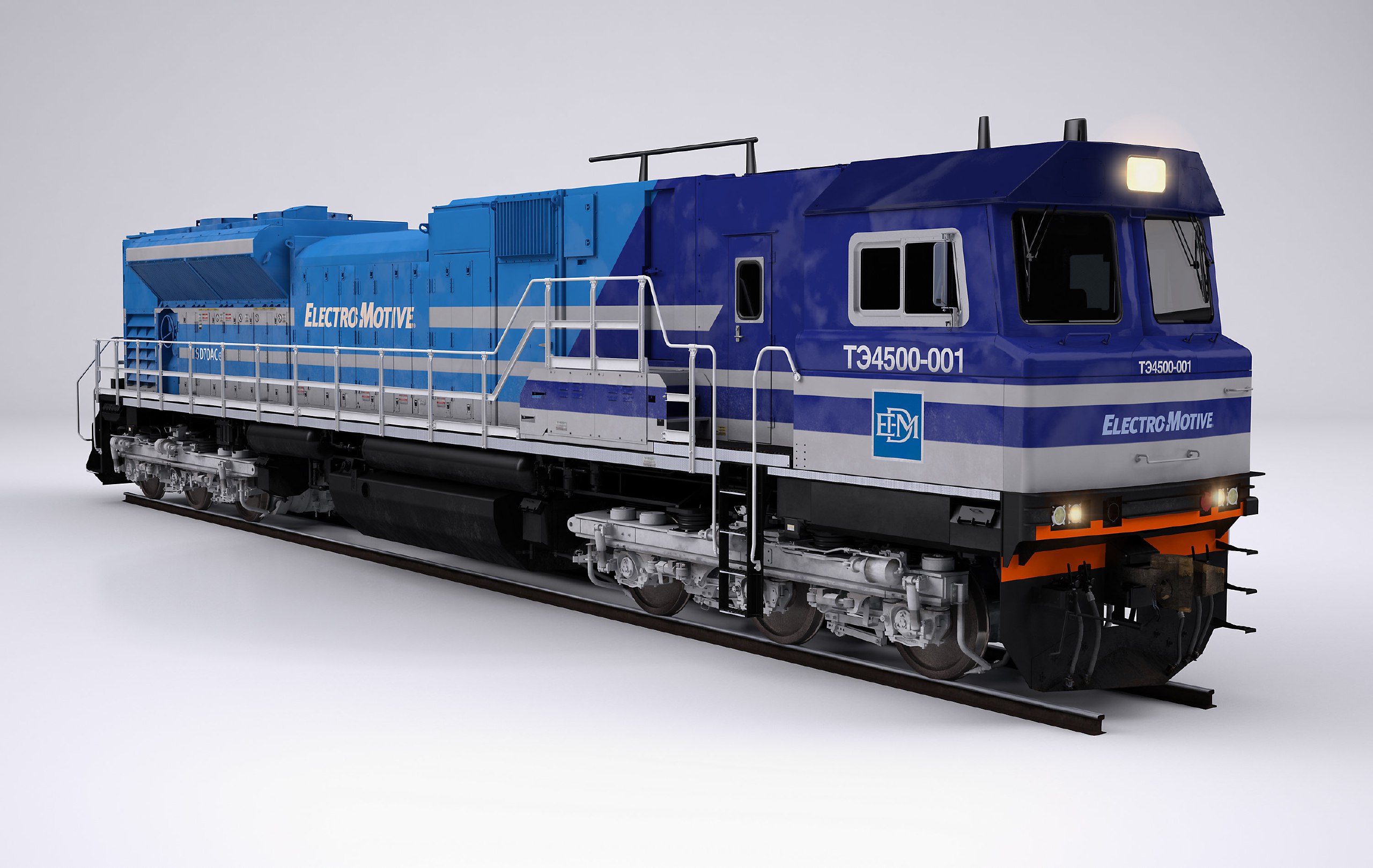

#650008 v_gildenberg 18 мар 2021, 16:05
Техника железных дорог пишет
Американская Progress Rail (входит в Caterpillar) впервые поставит тепловозы для колеи 1520 мм и в соответствии с требованиями ТР ТС
16 тепловозов EMD SD70ACeLW приобретает монгольская Bodi International, реализующая проект строительства ж/д линии от угольного месторождения Таван Толгой до погранперехода Гашуун Сухайт. Машины должны обеспечить перевозку угля из Монголии в Китай. Линия планируется ввести в эксплуатацию в 2022 году, тогда же должны начаться поставки локомотивов.
Тепловозы разработаны на базе локомотива SD70ACe, выпускаемого с 2005 года, оснащены двигателями серии EMD710 мощностью 3356 кВт, стандарт выбросов – Stage IIIA. Макс. скорость – 120 км/ч. Машину планируется оборудовать системами дистанционного мониторинга и диагностики. Межсервисный интервал заявляется на уровне 184 дней, локомотив должен работать при температуре -50С.
Ранее Bodi International заключила контракт с ОВК на поставку 810 полувагонов 12-9853 с осевой нагрузкой 25 тс. Первая сотня вагонов уже отгружена.
В 2013-2014 годах году Caterpillar прорабатывала с УВЗ возможность разработки и производства магистральных тепловозов в России с уровнем локализации 50%. Однако дальнейшая совместная работа была заморожена в связи с введением санкций США против российского производителя.
#650021 AlexPaen 18 мар 2021, 17:26
Интересно, зачем они wide-cab заменили на этот обрубок?
