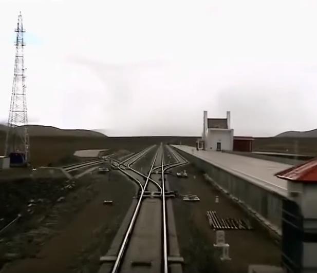

Посмотрел фильм про Цинхай-Тибетскую ж/д - ни одного светофора на линии!
Типичный разъезд:

А мы до сих пор жезловку на ПАБ меняем, как что-то очень прогрессивное.

supermax:На Цинхай-Тибетской наверное применяют движение по точкам как реализовано на МЦК. У нас такая система есть - АБТЦ-МШ.
Нет, там на скрине неслучайно вышка стоит. Все завязано на радиосвязь и спутниковое позиционирование. Никаких рельсовых цепей.

Интересное решение, но обратите внимание, что они применяют его только в горах, где вероятность различного рода наводок крайне мала (сотовой связи почти нет, вообще сигналов минимум). В целом Китай всё также развивает как и мы автоблокировку. В журнале СЦБ читал как то об их ноу-хау по подвижным перегонам, аналогично нашим АБТЦ-МШ. Видно горная дорога служит для них некоторым экспериментом ::-):
