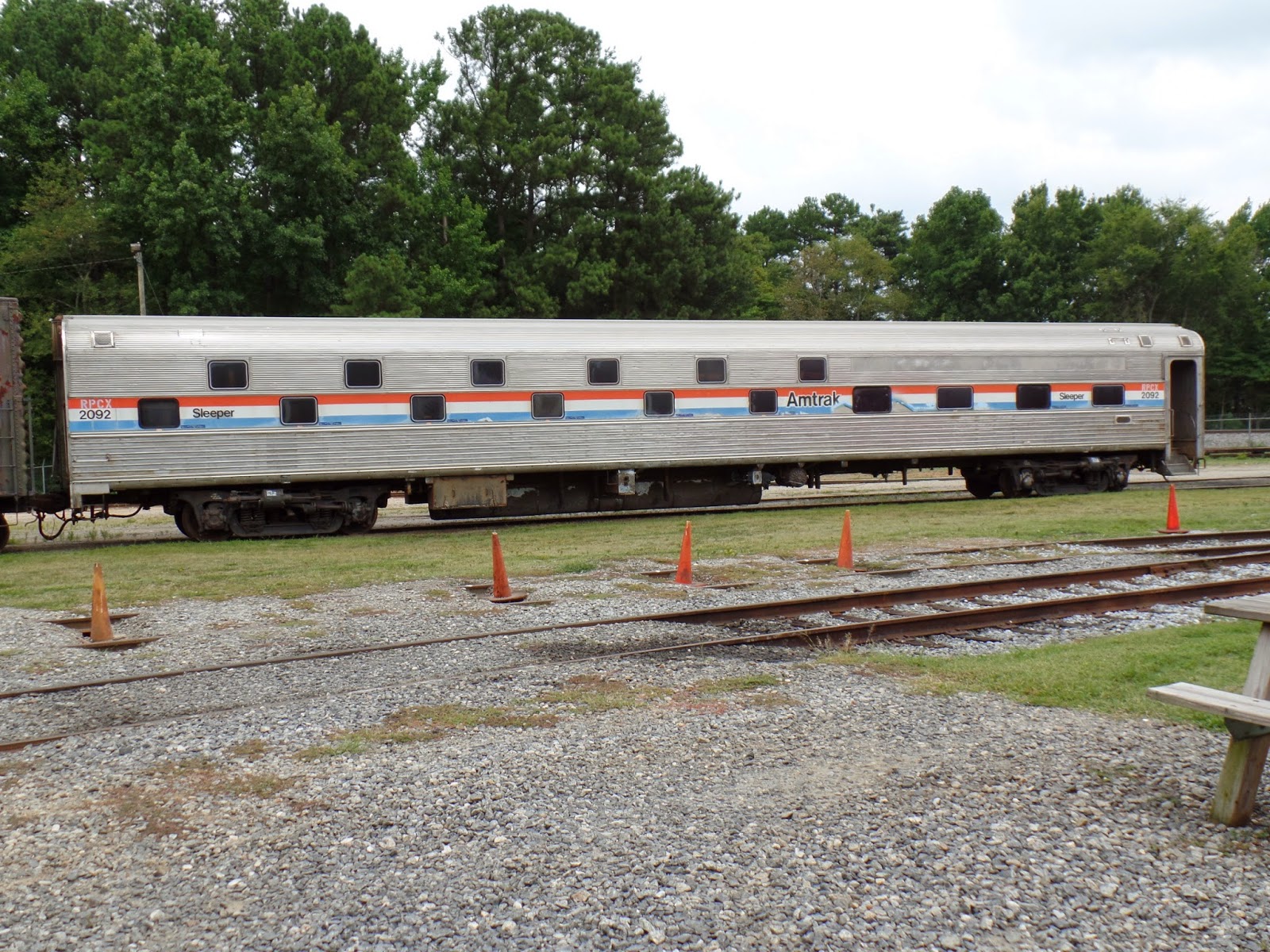

#394306 haava 26 сен 2016, 00:16
Ваша первая фотография - как раз внешний вид того, что у меня на первых двух рисунках - одиночки со сдвигом по высоте. Это 1,5 этажа
Второй - Тоже 1,5 этажа вагон, для восточного побережья (в основном Бостон-Вашингтон). В них купе хоть и шире, но имеет спорную комплектацию на мой взгляд. В чем то лучше купе Суперлайнеров (полные 2 этажа), в чем то хуже
Вспоминаем наши одноэтажные вагоны - у нас окна большей высоты - в них верхняя полка доступ к окну имеет. Опять же учитываем, что в Америке вообще толщина жителей выше, поэтому там широкие полки более актуальны. Но вот современное roomette (нижние снимки) да ещё с нашими габаритами полок-кресел позволяет рядом иметь значительное место (порядка ширины ещё одного кресла). Так что будет весьма комфортно
Вот как пример как раз из Viewlinera Вагон более древний, американцы ещё худые были ::-D:
PS Слева от раковины розетки есть, а под раковину просится мини-холодильник. Тогда вообще сказка будет. А напротив для дневного варианта - можно откидную сидушку. Тогда чисто для дневных маршрутов вагон превращается в неплохое купе с тремя сидячими местами в каждом.
Последний раз редактировалось haava 26 сен 2016, 00:58, всего редактировалось 2 раз(а).
