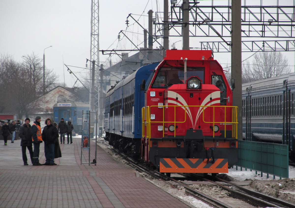

:=-O: Двухосный трактор? "Беларусь" :*JOKINGLY*: ТМЭ3 по Минску-Пассажирскому вон бегает — пассажирские вагоны таскает.

Правда ТМЭ3 потяговитее чутка будет за счет поосного АТП
