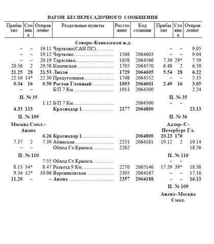

#690535 Liski 06 окт 2021, 20:45
По Краснодару никакие маневры невозможны, лучше по Ростову.
Интересно, что несколько лет назад до одвухэтаживания 35/36 назначались ВБС к нему в сообщении Санкт-Петербург - Анапа в зимнее время с перецепкой по Краснодару к 109/110:
#690536 v_gildenberg 06 окт 2021, 20:53
Liski:
Ну так...Сейчас маневровый локомотив с составителем да вагонником для отцепки-прицепки пассажирских вагонов найти на станциях, которые не формируют пассажирские поезда практически невозможно. Я вот прикидывал по памяти где и что осталось: Елец, Бологое, Ртищево (не уверен). Это в МПС можно было вагоны отцеплять и вцеплять где и как хочешь, а сейчас.... :=-O: Чуть ли не на уровне Москвы идет согласование. А жаль. Столько интересных идей можно было реализовать. Например, по Лискам поезда объединять или разъединять.
