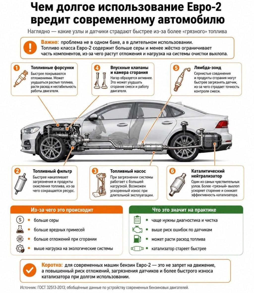

❗️ Бензин Евро-2 буквально убивает ваш автомобиль и разрушает его изнутри, — эксперты
Он наносит урон сразу всем частям машины: форсункам, клапанам, фильтру и топливному насосу. Бензин Евро-2 официально разрешили использовать в России и теперь он часто встречается на заправках.

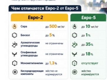

Напомню :%):
Евро-2:
Содержание серы не более 500 мг/кг;
Объемная доля бензола не более 5%.
Евро-5:
Содержание серы не более 10 мг/кг;
Объемная доля бензола не более 1%.

Нагляднее ::'(: ругать можно только самих себя, вспомнив за кого голосовали начиная с 2000 года ::-!:

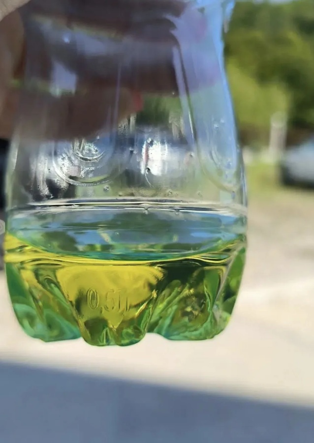

На фото бензин местной АЗС Сити Оил. Откуда они возят бензин - хз. Цвет 92 го на фото, друг говорит, что очень вонючий (ну бензин не лаванда, кто его знает чем там пахло), по 119 рублей за литр, и то уже очереди. Друг заправился и рад был, паспорт не спрашивал и не смотрел. 100й у них по 178 рублей. На М4 в сторону Джубги бенз есть в Архипке, и Джубге.

Я когда проходил практику в 2005-2006 годах на Волгоградском НПЗ, то помню одно: видел там в чистом виде прямогонный бензин (там была еще такая заводская база или эталанное значение), но зеленоватого оттенка точно не было. ::-X: Любой бенз с НПЗ, думаю, что явный зеленый отлив не даст. Могу предположить с огромной долей вероятности этот «92-й» на заправке «Сити Ойл» — это сборный коктейль, который догоняли по октану в цистернах. :8-): Зеленоватый маркер, кстати, часто дают специфические многофункциональные присадки... Либо это банальный косяк нефтебазы-перекупщика, которая слила остатки АИ-92 в резервуар, где до этого везли брендовый 95-й/100-й бензин с зеленой краской-маркером (крупные сети иногда подкрашивают фирменное топливо для защиты от подделок).
А жалоба вашего друга на резкий химический запах в принципе и подтверждает «гаражное» происхождение присадочного пакета. Когда октановое число поднимают не на заводе, а на местной базе, туда часто от души бахают дешевые азотсодержащие соединения (анилин) или дешевые фракции МТБЭ с примесями. Пахнет это адски, нетипично для обычного бензина, но для старого атмосферника «на один раз уехать» — сойдет. Тесле в его "Запор" самый раз. Космический ценник: 92-й по 119 рублей, а 100-й по 178 рублей — это чистая спекуляция на панике. Стопудово трейдеры выжимают максимум из ситуации, понимая, что в сторону Джубги у людей на трассе просто нет выбора :=-O:

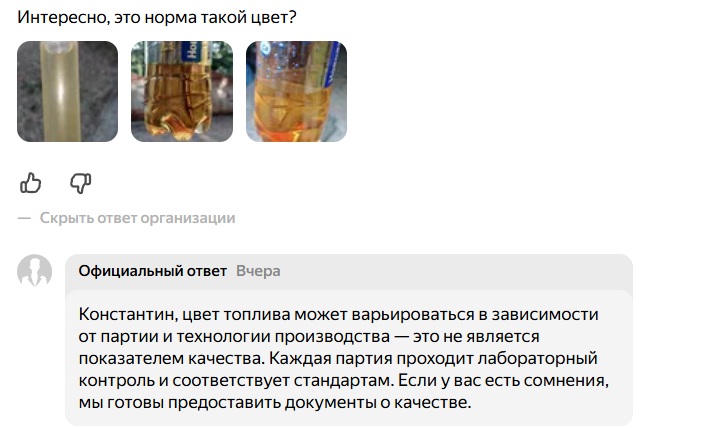

Абсолютно поддерживаю всё вышенаписанное. Да, зеленоватый оттенок. Он мне как скинул фото, я на фоне своего светло-коньячного от PNB аж обрадовался, что друг нашёл хороший бензин светло-соломенного оттенка. Потом присмотрелся, зеленоватый оттенок...Может дело пластике бутылки? Да вроде нет, хотя где-то читал, что может давать пластик искажение в сторону зеленцы бледно-жёлтой. Ну и момент с вонью тоже наводит на мысли.
Вот, повторюсь, на фото АИ-92 от Славянского НПЗ сети АЗС PNB (Полтавская нетфебаза).
И вот, что они мне ответили (скрин прилагаю). Так и хотел дополнить им в ответ, что на АЗС оператор мне показала белый лист А4 на котором на принтере были распечатаны всего на всего следующие данные, дословно:
АИ-92 плотность 734 кг/м3
Класс K5
Мысль купить прибор для измерения плотности бензина, но сомневаюсь, что это будет бюджетно.

Kalmius: Абсолютно поддерживаю всё вышенаписанное. Да, зеленоватый оттенок. Он мне как скинул фото, я на фоне своего светло-коньячного от PNB аж обрадовался, что друг нашёл хороший бензин светло-соломенного оттенка. Потом присмотрелся, зеленоватый оттенок...Может дело пластике бутылки? Да вроде нет, хотя где-то читал, что может давать пластик искажение в сторону зеленцы бледно-жёлтой. Ну и момент с вонью тоже наводит на мысли.
Цвет может быть всякий. Это нормально. Возможен даже банальный вариант - могли тупо толкнуть на внутренний рынок подкрашенный экспортный бензин. Для экспорта сортовое крашение часто делают.

Кальмиус, ваша версия про искажение пластика бутылки имеет право на жизнь.. В принципе голубоватый ПЭТ на жёлтом бензине часто выдаёт такую "зелёнку". :=-O: Но резкая вонь, о которой говорит друг, пластиком не объясняется. Это скорее всего классический запах кустарного пакета присадок, которым на нефтебазе дотягивали летучую базу до нужного октана. А фишка с листом А4 из-под клавиатуры, где напечатано "Плотность 734, Класс К5" - это вообще шедевр местной торговли! ::-D: Настоящий паспорт качества по ГОСТу — это документ на две страницы, где расписаны сера, олефины, ДНП, ароматика и фракционный состав, с синей печатью Полтавской нефтебазы и подписью лаборанта. А эта распечатка - так, просто успокоительное для водителей в очереди, чтобы лишних вопросов не задавали. :=-O: По факту, там К5 может быть только на бумаге, а в бак льётся в лучшем случае Евро-2 (по сере и смолам), полученное путём смешивания Славянского прямогона и МТБЭ.В общем, для резервного запаса в канистру пойдёт, но верить надписи "К5" на этой бумажке точно не стоит. ::-X:

Если долго хранился в ПЭТФ-таре, то мог и растворить полиэтилентерефталат. В ПЭТФ можно хранить его несколько часов, дальше на жаре полимер начнет медленно растворяться в бензине.
