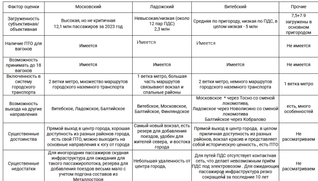

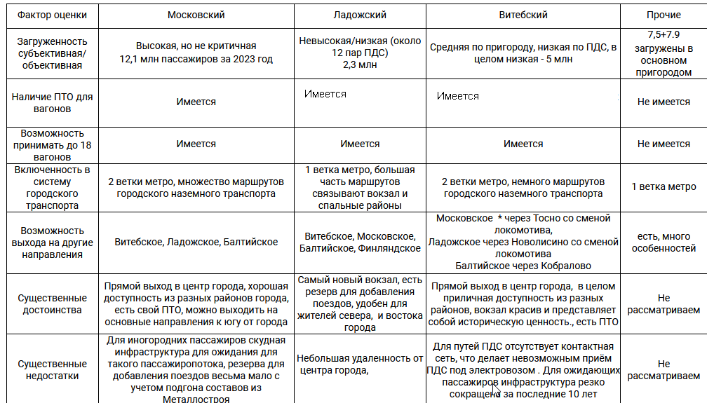

решил попробовать свести в таблицу:
обновил с учетом комментариев про Ладожский

эксперимент с тегами для таблиц не удался, ну зато так вроде приличней читается.
В общем, выходит, рано еще Витебский хоронить. Есть у него пока преимущества. Но у нас могут и преимущества в недостатки обратить, скажем, ликвидируют ПТО и построят человейник вместо него.
А вот за Ладожским есть ли место свой ПТО организовать?

Ну на Ладожском есть ранжирный парк (где таки заправляют/чистят прибывшие поезда), да и возможностей для манёвра всё равно больше, чем на любом другом вокзале (учитывая транзитность). Это к слову. На Витебском же тоже есть где отстаивать, да. Но со всем остальным - трудности. Потому и вопрос, который был несколько постов назад. Не про техническую возможность убрать ПДСы с Витебского (она есть, и на Ладожский запихнут, даже изменив время), а про целесообразность наоборот сохранения и, возможно даже увеличения? Обратите внимание: Витебский - до сих пор не посетили Ласточки/Финисты.

У него преимущества три:
1) охрененная эстетика
2) довольно незагруженные на вход-выход станции метро в центре, при весьма спокойном окружении.
3) возможность принять ещё пассажиров (пока много может).
Т.е. преимущества, где субъективного много.
Дальше идут сугубые недостатки: неполная электрификация (со всеми вытекающими), долгий выход на ходы, кроме Витебского, платформы довольно короткие (кроме одной).
suntechnic:
Да обслуживают за Ладожским, давно уже. Да и что там ПТО на Витебском (который уже и не в полную силу работает), если там - вона сколько гимора (см.выше)? Я ведь не просто так пишу. Я прекрасно понимаю, что, вероятно, одна из основных причин, почему держатся ПДСы на Витебском - желание сохранить вокзал, ИМХО. Причём, это больше с субъективными моментами связано: историчность места и линии, эстетика вокзала, ИМХО. Нет, конечно, может ещё фактор того, что в БЧ не горят желанием, пока, менять вокзал для своих поездов. Но всё же...
