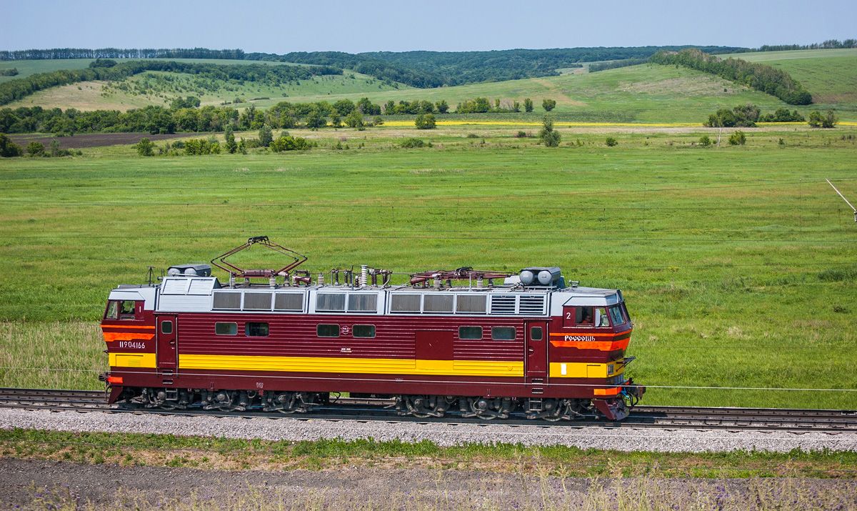

На просторе.
ЧС4Т-416 следует резервом.
Участок Россошь-Придача Юго-Восточной ж.д. 2010 год.
Фото: Александр Губин.
#800828 Landsberg 13 мар 2024, 18:03
Шикарное фото! Где, кстати, сам Губин? Активен на форуме?
