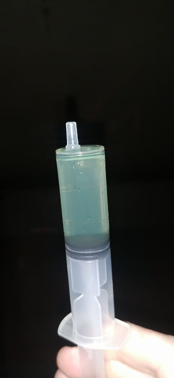

Kalmius: сегодня получка была, и я по дороге домой заехал на СитиОил, 92 не было, а вот 95 и 98 пожалуйста, бензин от Танеко, отличное топливо К5, я залил в бак и канистру заполнил, очередь была машин 10, на остальных АЗС в разы больше. Цена вопроса правда 149 р / литр 95-го
Плотность 740, "легковатый" бензин, но зато нет вредной серы в избытке и цвет настоящего правильного
Ого! 149 рублей за литр 95-го ТАНЕКО на «Сити Ойл»! :=-O: . Это практически в 2,5 раза дороже обычной регулируемой цены, но в условиях жесткого дефицита залить настоящий, чистейший заводской бензин Евро-5 без очереди из 50 машин в принципе есть победа :;-):
Вы же в прошлый раз залили на этой же АЗС «Сити Ойл» вонючий 92-й за 119 рублей с зеленоватым оттенком? Мы тогда сразу сказали: это «сборный коктейль» местной нефтебазы, догнанный присадками, который, возможно, слили в резервуар из-под брендового топлива. ::-X: И вот подтверждение! Теперь на АЗС привезли чистый заводской ТАНЕКО. Цвет стал правильным, а вонь ушла. ::-):
Ну да бензин действительно «легковат» (вспомним сибирский Омск с его плотностью 752). Расход на этом ТАНЕКО будет чуть выше, но за счет рекордного моторного октана (86,4) и минимальной ароматики машина поедет очень мягко, плавно и без малейшего намека на детонацию. А главное — мотор внутри останется идеально чистым. :*THUMBS UP*:
