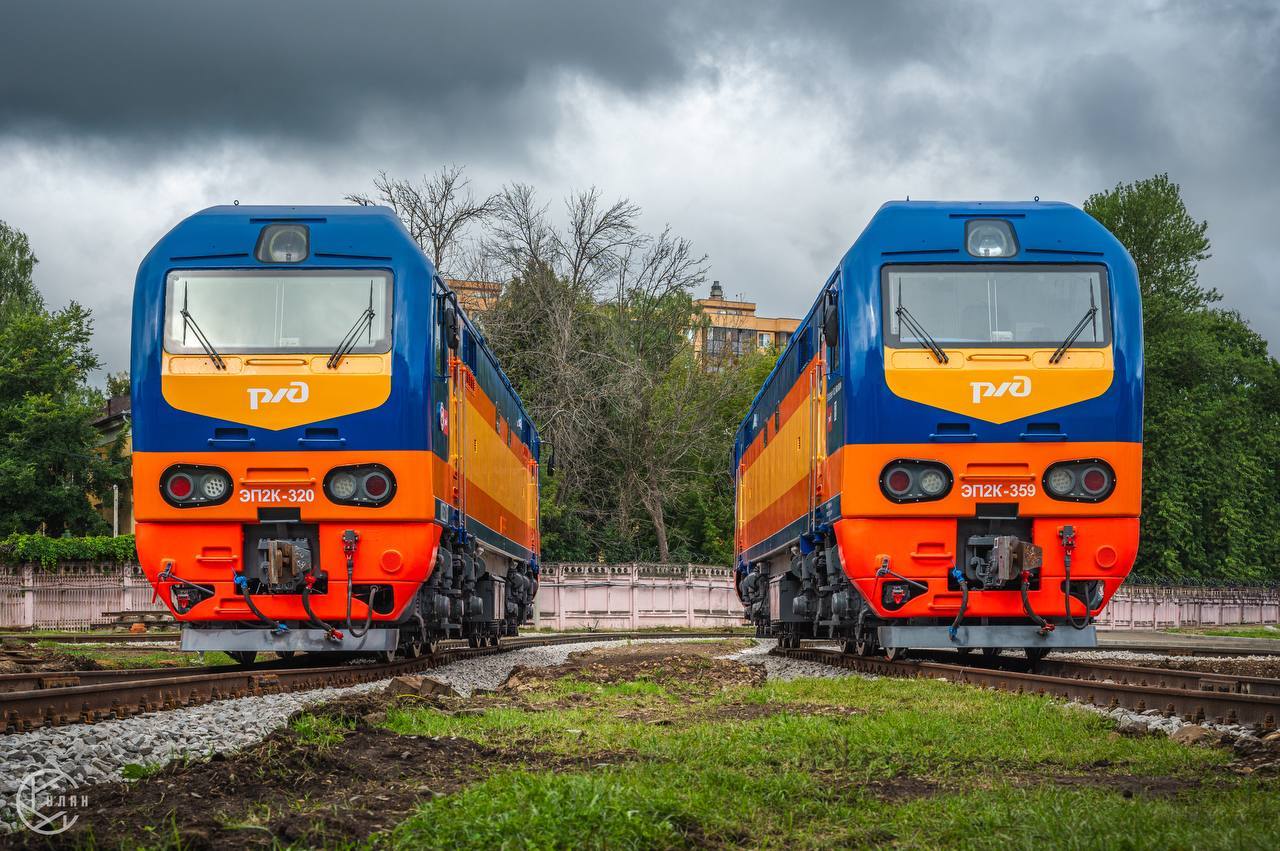

Такой окрас очень классный. Таких бы намалевали побольше и в разных депо. Не забываем и про красный Бабабинский окрас.
