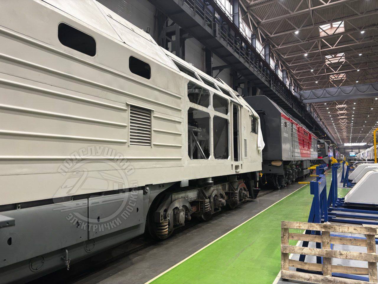

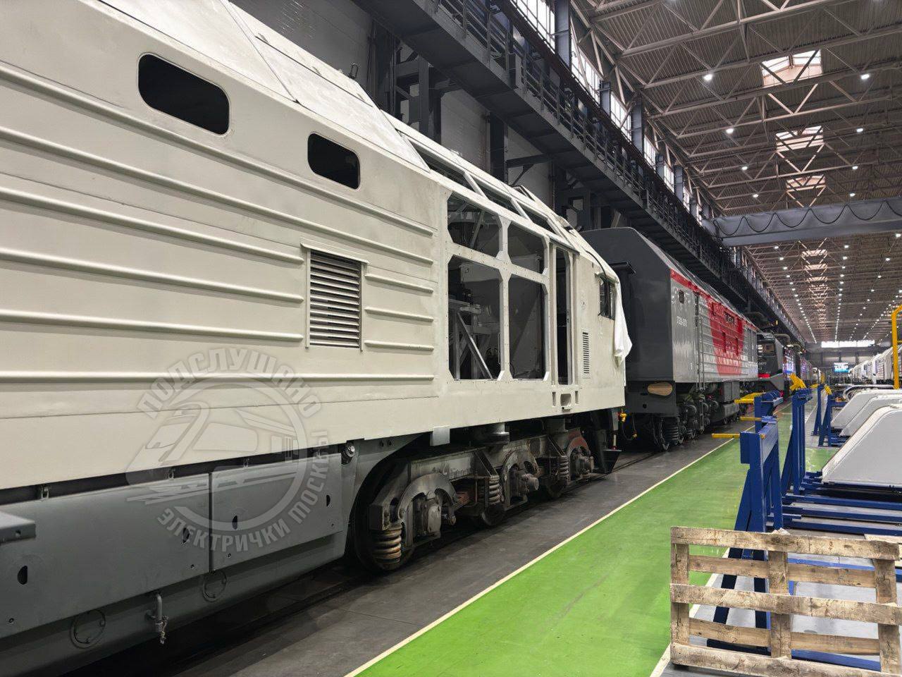

Tesla: А привод коллекторный или асинхронный?
ТЭ26 - коллекторный. Ходовая унифицирована с 2ТЭ25КМ.
#828612 Михаил И 09 мар 2025, 18:55
Tesla: Чего же в нем тогда "новейшего"? Односекционный 2ТЭ25, который в свою очередь есть "эвакуированный" 2ТЭ116(У) из 70-х.
Вы посмотрите внимательно на фото - там высота абсолютно другая да и внешность тоже.
#828613 Tesla 09 мар 2025, 19:23
Внешность - самое последнее, на что следует обращать внимание. Самое главное - начинка. Все тот же Д49, все те же коллекторные ТЭД.
#828616 LmV 09 мар 2025, 20:06
А управление? Вот в чём суть! Всё же не стоит, при возможности, нагружать локомотив лишним оборудованием (которое "не на коленке собрано", и не копейки стоит). Да и если есть платформа другого лока, который выпускают всего 10 лет, то почему не использовать? Хочется теплаков с асинхронными? Так их тоже строят. 3ТЭ30Г тот же.
#828628 Михаил И 09 мар 2025, 22:01
Tesla: В таком случае называть ТЭ26 "новейшим" нет смысла. То же самое что ВАЗ-2101 в кузове Весты называть "новейшим автомобилем"
А каким его называть и что вы предлагаете ставить вместо Д49? И напомните пожалуйста когда последний раз был разработан и выпущен односекционный магистральный грузовой тепловоз? Что у Весты есть от 2101? Между ними пропасть.
#828633 Tesla 10 мар 2025, 00:43
Вот как раз между реальной Весной и 2101 и есть пропасть. В отличие от ТЭ116 и ТЭ26... Телеги вроде и вовсе от М62. ТЭ26 - это то же, что карбюраторная 2101 с механикой в кузове Весты. То же, впрочем, касается и ЭП2/3Д, ЭП1М, ЭП2К, 2ЭС4, 2ЭС5, 2ТЭ25.
Ставить предлагаю Д500 или ДМ185 и асинхронный привод.
#828650 Лысый 10 мар 2025, 16:13
Tesla: Телеги вроде и вовсе от М62.
От ТЭМки тогда уж. Это ж технологические тележки, что б кузов по цехам гонять, какие лишние валялись под рукой такие и подкатили, от сюда разность в росте с соседней секцией. Потом подкатят родную и будет как Недосвет односекционный. Также и на МВМе можно видеть Москву на ежиных тележках или вообще от вагона Д :=-O:
#828659 Михаил И 10 мар 2025, 20:51
Это ж на сколько должна отличаться тележка по высоте, чтобы нивелировать такую разницу? Это при одинаковом-то размере колёс.
