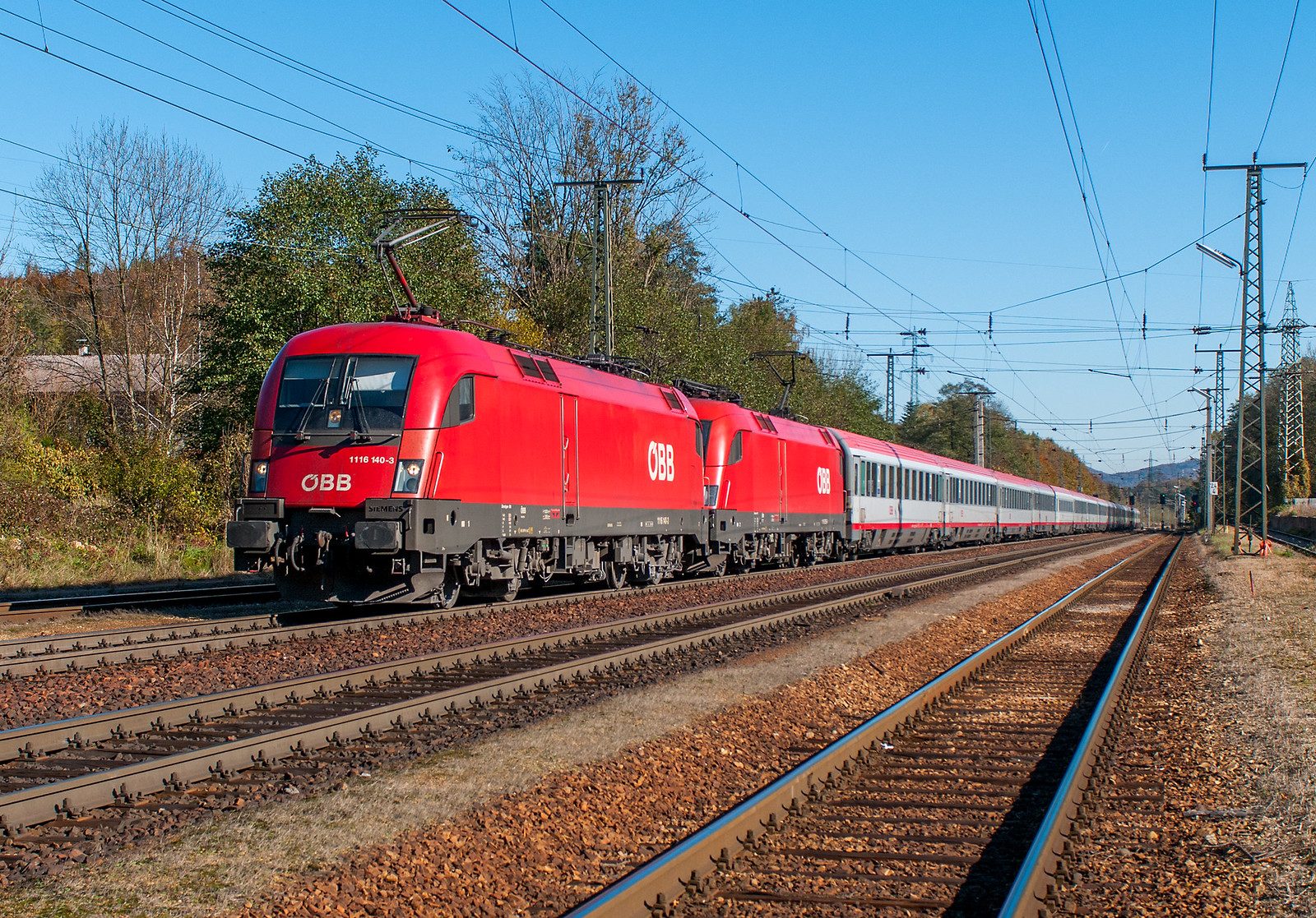

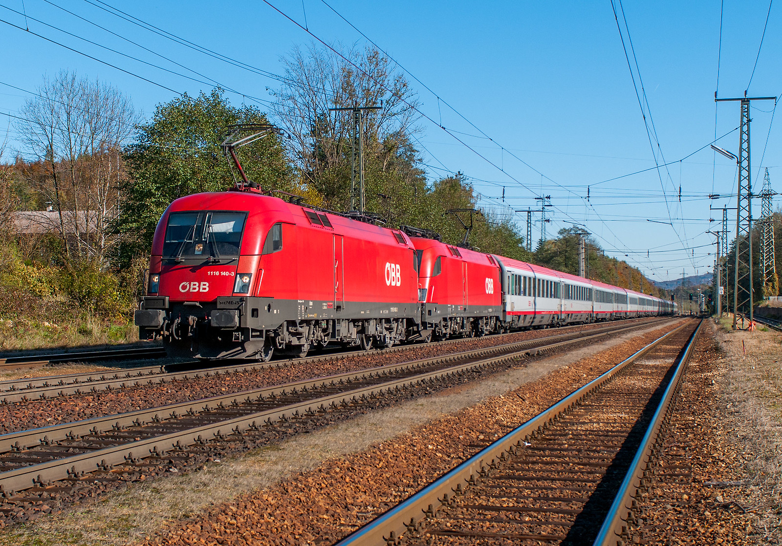

#832923 mvy 16 июл 2025, 18:26
v_gildenberg: От СМЕ не отказывались, просто во второй локомотив при пассажирском движении обязательно нужно сажать помощника. Где Аврора ездит по СМЕ, там третий сидит.
Зачем? Что не так с конструкцией ЭП-2К?
Таурусы и Вектроны ездят по СМЕ без людей во втором электровозе (а в случае вагона с кабиной управления никого нет и в единственном толкающем).

#832968 v_gildenberg 17 июл 2025, 07:11
mvy:
Хорош брехать уж …По СМЕ в пассажирском движении в Европе при сосредоточенной тяге не ездит никто. В МВПС ездит - но и у нас так ездят

#832981 mvy 17 июл 2025, 08:21
v_gildenberg:Хорош брехать уж …По СМЕ в пассажирском движении в Европе при сосредоточенной тяге не ездит никто. В МВПС ездит - но и у нас так ездят
#832983 v_gildenberg 17 июл 2025, 09:08
mvy:
и что тут? просто перегоняется локомотив с включенным пантографом. У них так принято. :=-O:
