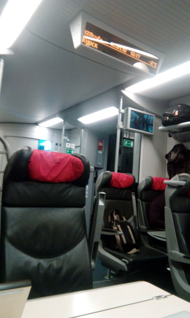

Пасслипецкого: Есть фото салона 1 класса?
Нормального и нет, есть клочок ::-D:
