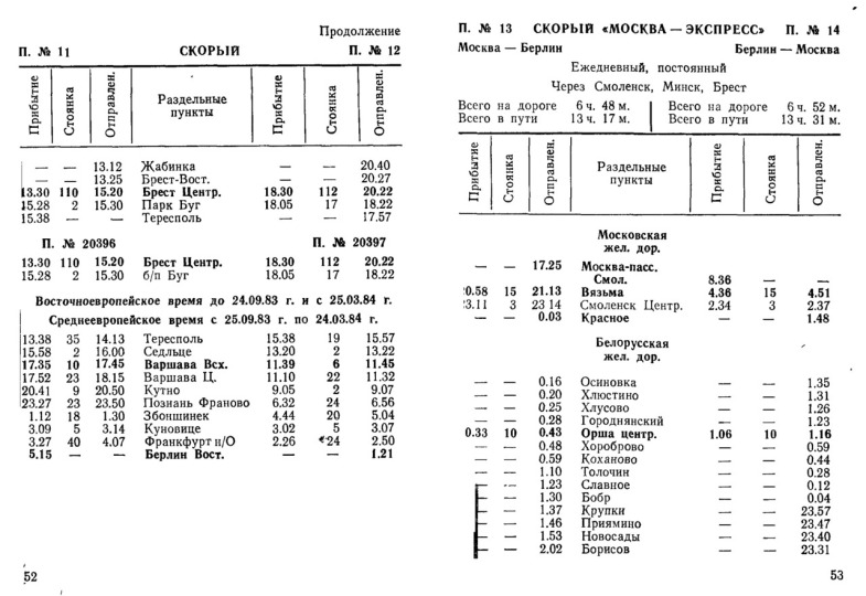

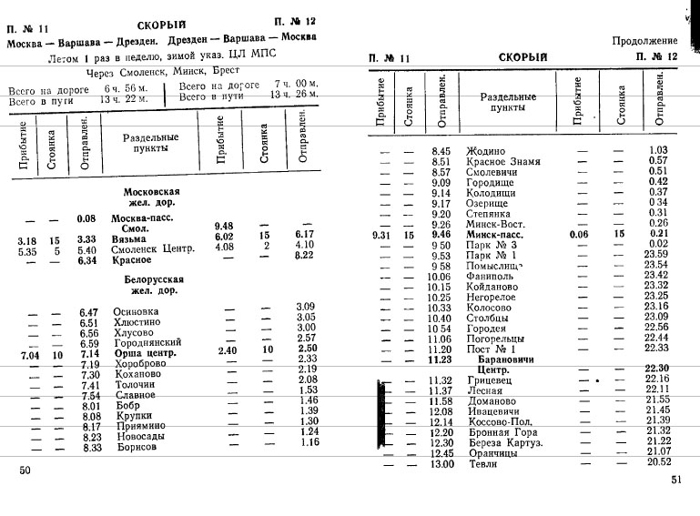

а откуда инфа про 80-й год ( в плане отмены 11/12)?..
SM@TRON, это же ваши служебки?.. за 83-й ( т.е., очевидно, расписание действовавшее по май 84-го)
а что там на страничках 48-51?..
Что-то их нигде не могу найти среди ваших сканов ::'(:
Я точно могу сказать, что как Москва - Берлин он мало ходил. Он мог бы пригодиться по прямому назначению в конце 70-х, но его не было.
А вот там в заголовке и написано, что поезд 11/12, Москва - Варшава - Дрезден. А расписание, как я отметил, при этом на Берлин. Надо, если интересно, еще посмотреть сетевое.
Да фиХ с ним, просто интересно по времени (должно быть порядка 23:30-8:30, так?..)

nataly-m: Да фиХ с ним, просто интересно по времени (должно быть порядка 23:30-8:30, так?..)
Да есть оно у меня, не знаю, почему вы его не видите, там страницы подряд идут. Вытащил, раз так.

nataly-m:А что там на страничках 48-51?
Посмотрел сетевое за 84-й год - так там 11-й числится как Москва - Прага (правда периодичность не указана, точнее - я не нашёл).
nataly-m:SM@TRON, это же ваши служебки? За 83-й ( т.е. очевидно, расписание действовавшее по май 84-го), а что там на страничках 48-51? Что-то их нигде не могу найти среди ваших сканов.
Сканы не мои, всё взято отсюда: http://railwayz.info/ttables/tt_long.php
