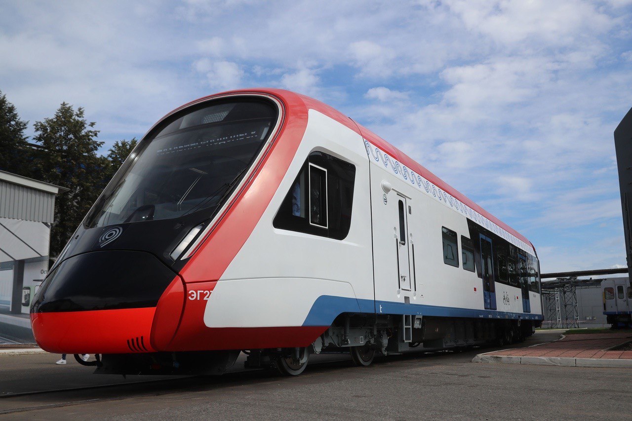

#551349 v_gildenberg 16 авг 2019, 15:30
Говорят что новые поезда «Иволга 2.0» выйдут на маршруты МЦД в конце 2019 года.
В поезде будет новая маска – округлой формы, она выполнена в стиле московского транспорта.
Обещают показать в Щербинке ::-X:
#551421 SM@TRON 16 авг 2019, 18:28
Враньё. Собаки то выйдут. Но МэЦэДэ здесь совершенно не причём.
