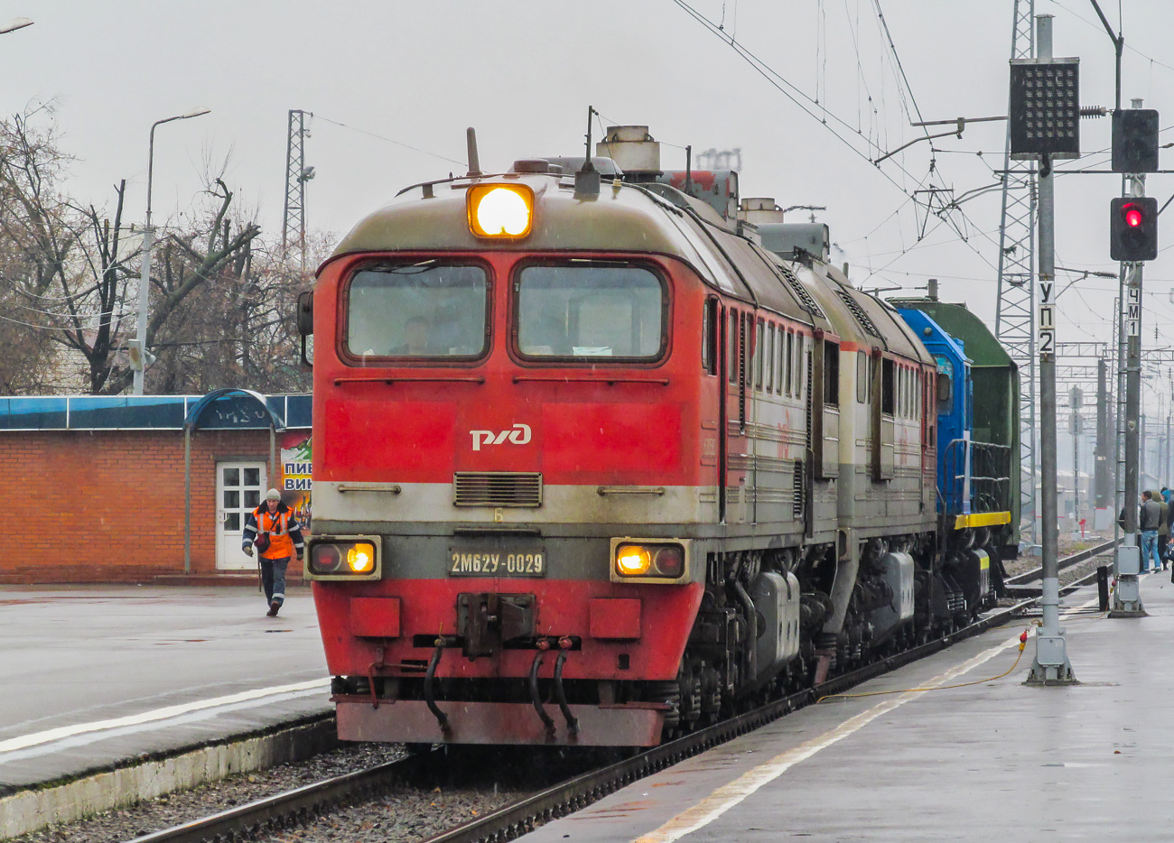

По Рязани делали- делали и похоже не доделали. Или доделали, но ездить по новому не хотят. На фото маршрутный указатель "Включить ток" (поднять пантограф) на ст. Рязань 2 (он еще похоже к правому пути относится). В обычных маршрутах электротяги полагаю на нем будет гореть буква "Э".
