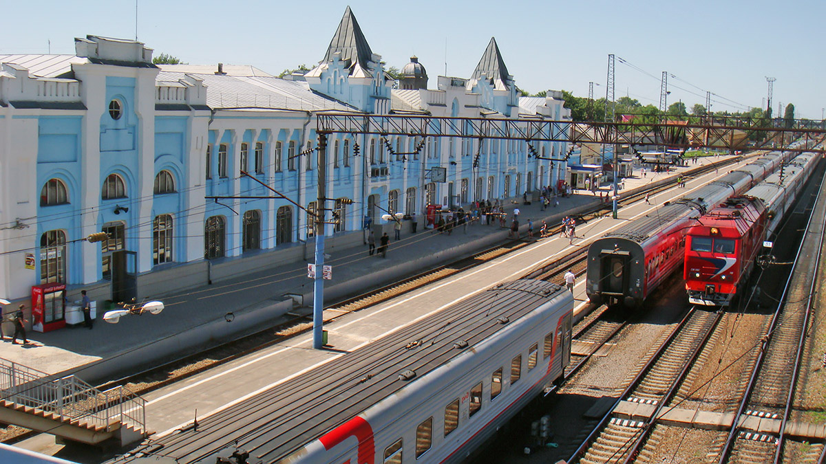

Ребят, кто знает - подскажите, подскажите. По станции Ртищево-1 сколько путей с пассажирской платформой? 3 или я ошибаюсь? Одновременно получается может быть по станции 3 пассажирских поезда, если 3 пути с платформами?

С платформами - три, но поезда вполне себе принимают и на пути без платформ (на 4-й от перрона точно).

Я тоже помню, то платформы 3 и 3 пути для пассажирских, но вряд ли пассажирский поезд принимают и на 4-й путь, там же платформы нет.

#418372 Frankie 15 мар 2017, 17:38
Нет, я к тому спрашивал, что на фото Сматрона пассажирский прекрасно стоит себе на пути без платформы, соответственно, ничего уж страшного в этом нет, чтобы все техничить из-за этого..или на фотке тоже на техстоянке?
