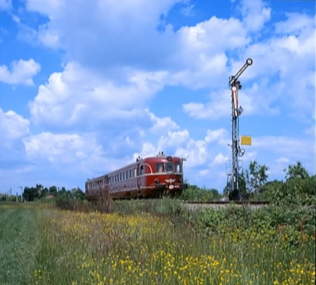

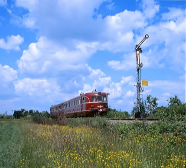

ну, в общем, вероятнее всего, "automotorul București-Sinaia" выглядел так
Взято отсюда
гран мерси за наводку на Малаксу! :*THUMBS UP*:
