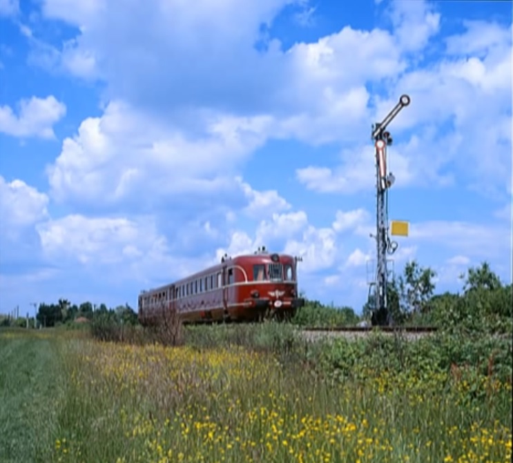

В оригинальном румынском текст пьесы Михаила Себастиану "Безымянная звезда" фигурирует некий "automotorul".
Т.е., по-видимому, какой-то, как мы бы сказали, мотор-вагонный ПС. Притом, крутой (учитывая пункты назначения - между столицей и фешенебельным курортом).
Эдакий сапсан рубежа 30-40-х гг. ::-D: (пьеса написана в 1942-м).
Есть какие-то мысли, что он из себя представлял?..

#497094 nataly-m 08 сен 2018, 16:22
megapups: Автомотриса АВ АМ МОТ 758,
Любопытно описание сего гранда, так сказать,в первозданном виде - как он достался по репарациям: "Румынская автомотриса "Малакс", получившая серийное обозначение АВ-758, была четырехосной, развивала скорость 110 км/час, имела силовой агрегат из дизеля Малакс-Ганц мощностью 220 л. с. и механической пятиступенчатой передачи, багажное отделение, два пассажирских зала соответственно с 24 мягкими и 28 жесткими местами, в тамбуре - еще 4 места".
http://lit.lib.ru/s/stefanowich_e_a/text_0320.shtml
Но, справедливости ради, у Себастиану и в первоисточнике упоминаются вагонЫ во мн. числе. :;-):
Видимо, оный рельсобус - не единственное изделие Малакса, а выпускали дизель-поезда и многовагонные (скажем, разнеся классы по разным вагонам, а не делая микст).

#497146 nataly-m 08 сен 2018, 18:28
ну, в общем, вероятнее всего, "automotorul București-Sinaia" выглядел так
Взято отсюда
гран мерси за наводку на Малаксу! :*THUMBS UP*:
