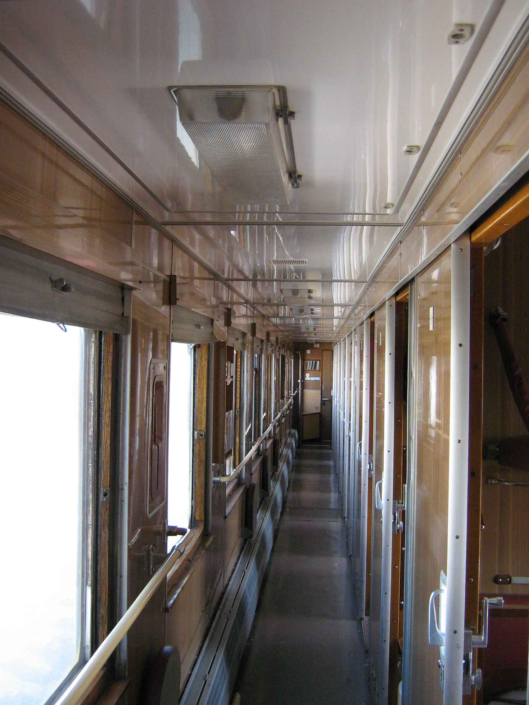

#107262 Антон Ефимов 18 июн 2011, 13:27
Впрочем, это может быть и жесткий некупейный того же периода. По кузову трудно различить.
Интерьер сидячки:
#107263 ЭД9Т-0008 18 июн 2011, 13:36
Очень уютный интерьер, не то что у сидячек 80-х годов.
С уважением,гордость мирового машиностроения ЭД9Т.

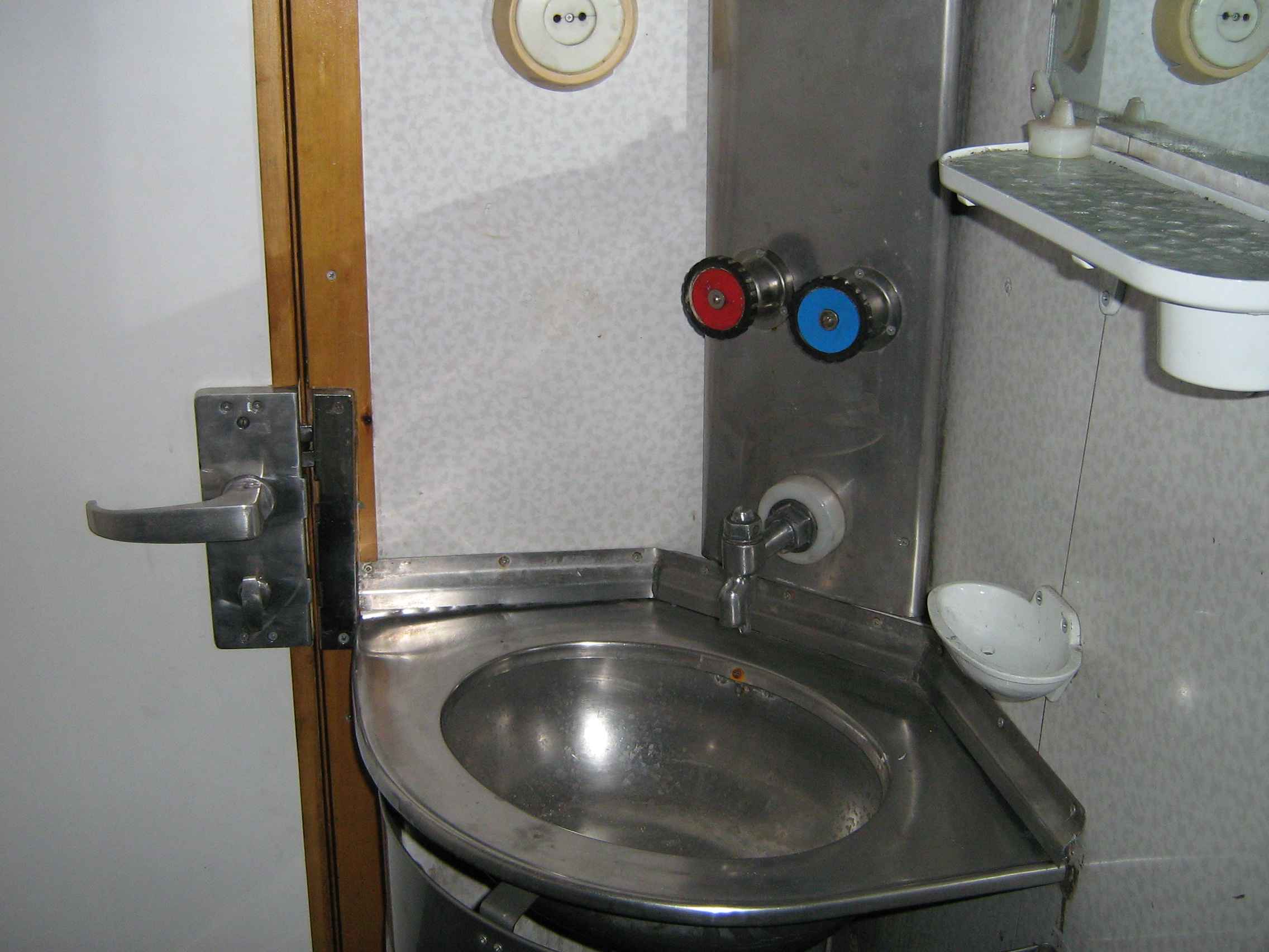

Разница в 62 и 57 т - не такая уж большая. Там же керамические умывальники, вроде, были?
Да, но неужели 4 умывальника дадут разницу в 5 т? с другой стороны, в 32-местке полок было поболее, и весили те "мягкие" полки побольше, чем умывальник. Может быть, дело в дополнительной системе водоснабжения для умывальных отделений, которой не было на II классе. Ну и в отделке там может быть побольше металла и дерева по сравнению с 32-местным (хотя хороших фото интерьера 32-местного "егорвца" мне пока не попадалось).

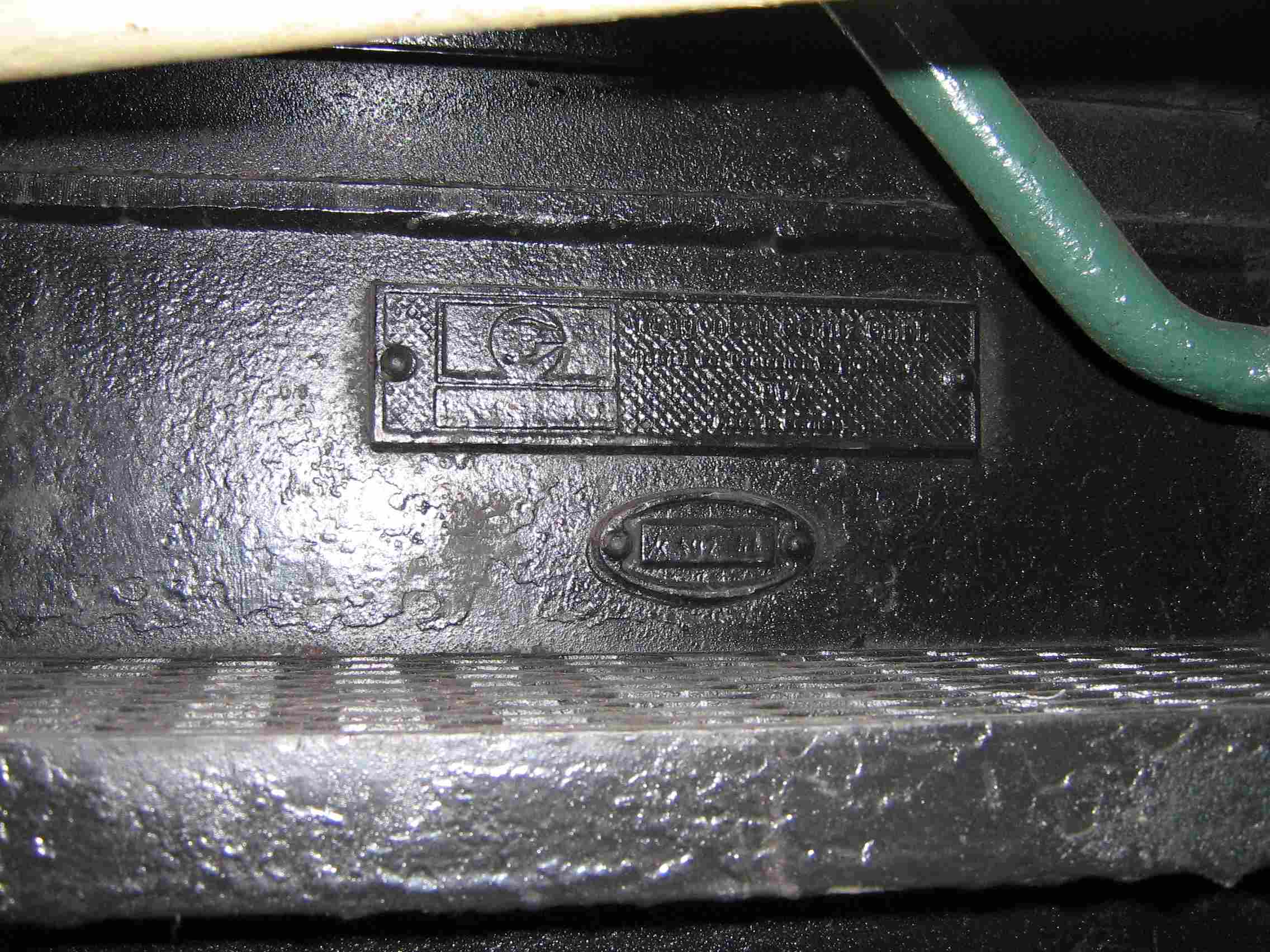

Вагон постройки завода Гёрлиц (не Аммендорф!) в 1992 году.
На заводской табличке модель не проставлена, но фактически этот вагон - полный аналог модели Аммендорфа 47K/ki-Ni. Что характерно, нет скоб от падения с верхних полок (Аммендорф с 1992 года уже ставил скобы).
#107640 Антон Ефимов 21 июн 2011, 00:05
Вагон постройки завода Гёрлиц в 1992 году.
#107642 Антон Ефимов 21 июн 2011, 00:06
