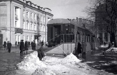

Если первые послевоенные ЦМВ появились в 1946-м, то разработка их велась в годы войны. Точнее, продолжала вестись к тому времени уже лет десять на разных заводах. И Лианозовский завод, как следует из статьи на сайте, включился в работу от силы году в 1946-м (и уже в 1951-м переключился на радиолокационное оборудование). Возможно, что послевоенный некупейный ЦМВ разработан был в окончательном виде именно на Лианозовском заводе, а выпускали вагон силами ЛВЗ им. Егорова. Во всяком случае, в том числе и силами завода Егорова, т.к. есть пруф - фото вагона, выставленное на обозрение публики в Ленинграде в 1947 году. Фото было размещено на сайте
SpbRailFanClub, но, похоже, фотогалерея там сдохла (уж не навсегда ли? вот обидно будет), и ссылка работать не будет.
