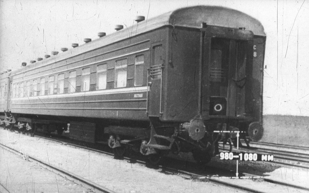

#116166 SZD_1986 28 авг 2011, 14:40
Теперь позвольте уж мне здесь присутствующим задать свою задачку. Что за ЦМВ (см. прикреплённый файл)? Опишите его пожалуйста, расскажите как можно больше (что знаете, может кто видел и ездил в таких) и точнее пожалуйста в определениях. Люблю когда всё своими имена называют, как принято в технической литературе. Подсказка: он есть в одном альбоме-справочнике. А потом я уже через неделю посмотрю кто что написал и верно ли будет написано. Благодарим за внимание! ::-):

SZD_1986:Теперь позвольте уж мне здесь присутствующим задать свою задачку. Что за ЦМВ (см. прикреплённый файл)?
Польский плацкартный.

Второй - конечно, поляк. Вот тут Антон выкладывал фото модели 66W - похоже, оно и есть. Из бросающихся в глаза отличий - только полуоткрытые ступеньки. Но такие же отличия встречаются и у разных егоровских вагонов. Видимо, в каком-нибудь 55-56-57 году решили конструкцию ступенек изменить.

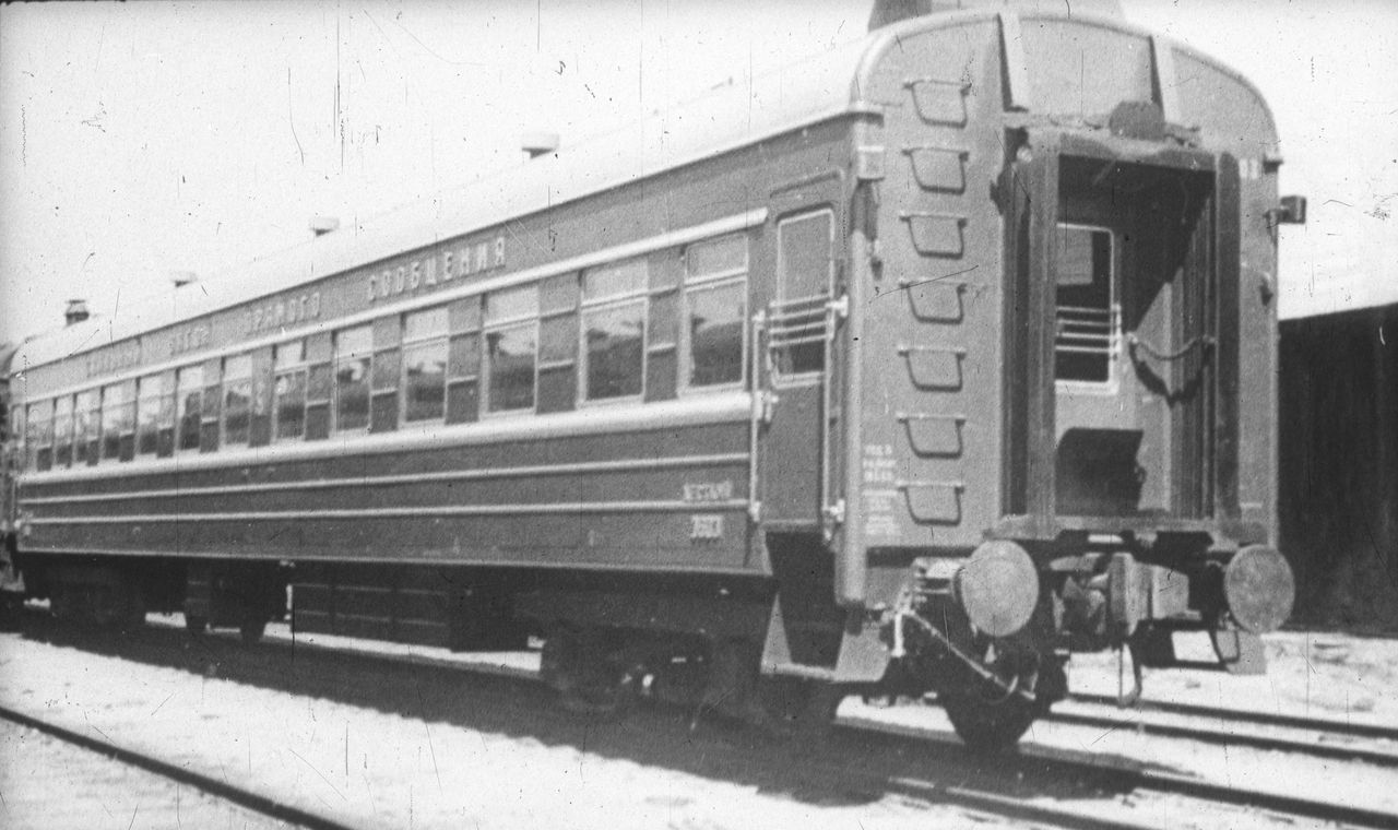

А вот первый вагон более интересен. Начнем с того, что он все-таки 10-купейный. Чисто для порядку. ::-): Все-таки двухместное купе у него считается пассажирским, а не служебным. И на вагонах писалось "Мест 38".
1) Вагон примечателен, в первую очередь, надписью "СВПС" - т.е. он конца 40-х или начала 50-х годов. Однако, судя по грибкам Чеснокова и закрытым ступенькам, это не "Гёрлиц" (такие мы видели в скриншотах Антона из фильмов "Она вас любит" 1956 года и "Матрос с Кометы" 1958 года). Я бы сказал, что на фото - обычный Ammendorf 47 D первых лет выпуска. Правда, достоверно нельзя исключить и Bautzen - хотя бы потому, что последних никто их не видел и опознать не может. ::-):
2) Вторая непонятная мне деталь - что у него за конструкция на крыше над нерабочим тамбуром?
