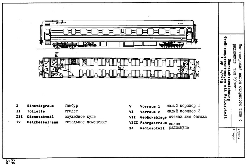

Wowan:2) Вторая непонятная мне деталь - что у него за конструкция на крыше над нерабочим тамбуром?
Володя, всегда смотрите в альбомы, на которые я делаю акцент и литературу по вагонам нужно прикупить в инете для большего эффекта, ну если интерес сильный конечно... ::-[: Про ЭТУ деталь я написал выше в сообщении - это короб для аппаратуры (преобразование электроэнергии для питания радиоустановки). :;-):
А так ход мыслей верный. Это "немец". Желаю удачи! :;-):

SZD_1986:Если ОЧЕНЬ внимательно присмотреться и заглянуть в альбом (он есть на сайте Кирилла Кравченко кажется), то НА КРЫШЕ (ближе к зрителю) и на чертеже вы увидите часть короба (на чертеже вид с боку, со стороны окон) под которым скрывается машинный преобразователь для работы радиоустановки. Это "штабной" вагон с радиокупе. На фото видно плохо, но я рассмотрел на оригинале ЧАСТЬ антенны на крыше ЦМВ (в альбоме тоже она есть).
Да, логично. Я было и подумал, что штабной вагон. Но в альбоме 1963 года этот короб уж очень схематично показан, если на фото никогда не видел (а я не видел) - можно только предположить.

И думать нечего! Это штабной, только что СПЕЦИАЛЬНО просмотрел через проектор на полотне: антенна присутствует и короб хорошо виден. У меня там чуть-чуть обрезано просто было. И в книге по конструкции написано про радиоустановку в таком вагоне. И ещё: этот вагон сфотографировали ради автосцепки в учебных целях, следовательно у него на фото НЕТ концевых сигнальных фонарей (съёмных), а значит он не может следовать в хвосте поезда БЕЗ них. Следовательно: к нему должны прицепить группу вагонов, чтобы отправить в рейс в режиме действующего "штабного" вагона. Если же недействующий: надеть "хвосты" - обозначения хвоста поезда (сигнализация днём и ночью). Просто так сфотографировано случайно при расформировании состава. Это ли не логика, причём в СССР с этим строго было, с сигнализацией! :;-):

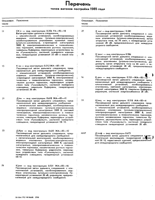

Есть новость. Кажется, я нашел подобие объяснения вот этому вагону (напомню, что предполагали мягкий 8-купейный купейный "Дьёр" или "Гёрлиц", но табличка "Пригородный мест 70" явно заводская):
В сканах, который мне прислал Дима Орлов, обнаружил такие описания вагонов 1985 года. Понимаю, что обозначения традиционны для "Аммендорфов", а на фото IAGSoft'а явно не "Аммендорф", к тому же выпущенный задолго до 1985 года, однако важен сам факт обнаружения немецких некупейных вагонов:
K/kig - вид конструкции /0.581
Пассажирский вагон дальнего следования с: климатической установкой коибинированным водяным отоплением (угольно-электрическим), вагон открытого типа на 70 мест, с генераторной установкой 28 кВ, предназначенный для международного сообщения.
K/rkig - вид конструкции /0.586
Пассажирский вагон дальнего следования с: климатической установкой коибинированным водяным отоплением (угольно-электрическим), радиокупе, вагон открытого типа на 66 мест, с генераторной установкой 28 кВ, предназначенный для международного сообщения.

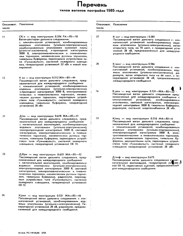

А вот и те самые сканы, о которых я говорил. Кому нужны покрупнее - обращайтесь к первоисточнику, к Диме Орлову (aka SZD_1986).

Если отталкиваться от перечня по 1985 году, то проекты межобластников - явно аммендорфовские.
А вот старый вагон на фото IAGSoft'а - явно не Ammendorf. Возможно, межобластник для МПС предлагали не немцы, а венгры. Венгерское происхождение вагона объяснило бы количество окон (12, как у мягких): до 1960 (?) года, когда появились 13-оконные жесткие купейники, у "дьёров" других кузовов просто не было. Видимо, сбацали сидячий салон в стандартном купейном кузове. Жаль, нет фото того же вагона без снега на крыше и в другом ракурсе.
И тогда вполне логично, что от венгерских сидячек отказались: польские были наверняка дешевле. Думаю, по тем же причинам отказались и от закупок в ВНР купейных вагонов: в ГДР получалось то же самое, но дешевле на 10 тысяч рублей.
