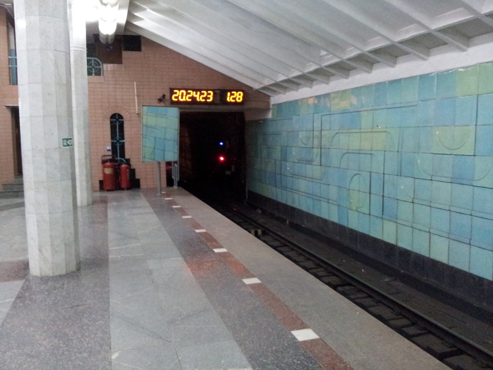

#119491 АЛС-АРС 03 окт 2011, 16:53
В Харькове в метро на конечных станциях (как минимум Алексеевской линии) есть ещё сигнал красный + синий. Для москвича - вынос мозга ::-D:
