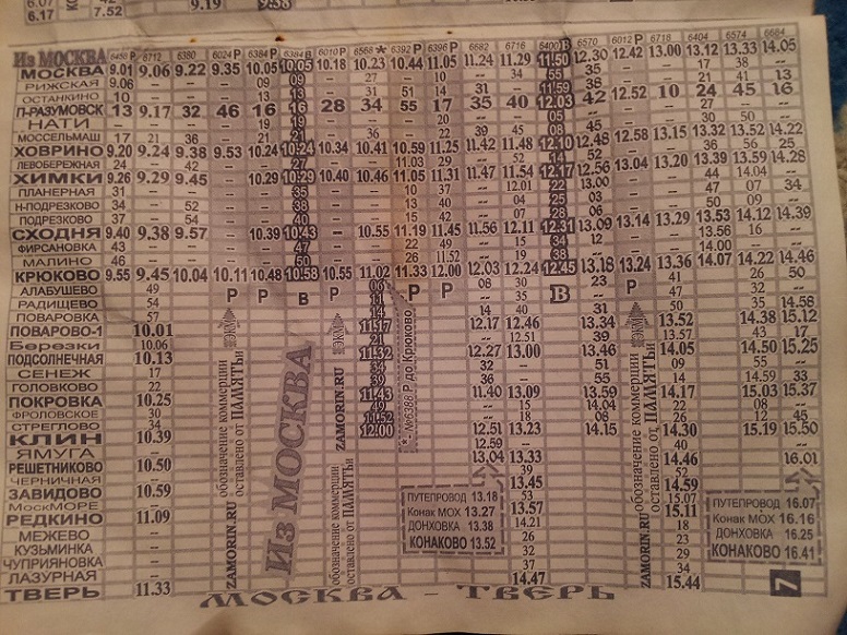

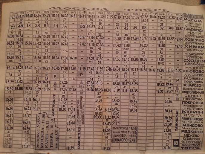

Расписание весны 2006г. Только-только рейсы бывшей коммерции фирмы "ЭКМ" ( совместное детище РЖД и Зеленоградской префектуры) перевели обратно в МТДОППр, после того, как стало ясно, что этот проект провальный, ну и после жалоб, бо народ хоть и ездил, но в соседних обычных эльках был ужас. Проезд там был по обычным ценам, но по отдельным билетам, в отдельной кассе. Короче, немного помучавшись, на это дело плюнули. Попугай 852 уходил тогда из Москвы в 17ч, возил воздух, уже потом его передвинули на два часа позже и продлили в Бологое.
#213001 миха 24 дек 2013, 18:13
http://ronisd.narod.ru/PHOTO/NEW/100120 ... resize.jpg В качестве "ЭКМ" были задействованы ЭТ2М-055 и ещё какая-то ЭТ2М, отличались окрасом в р-не окон.
миха:В качестве "ЭКМ" были задействованы ЭТ2М-055 и ещё какая-то ЭТ2М, отличались окрасом в р-не окон.
074.
