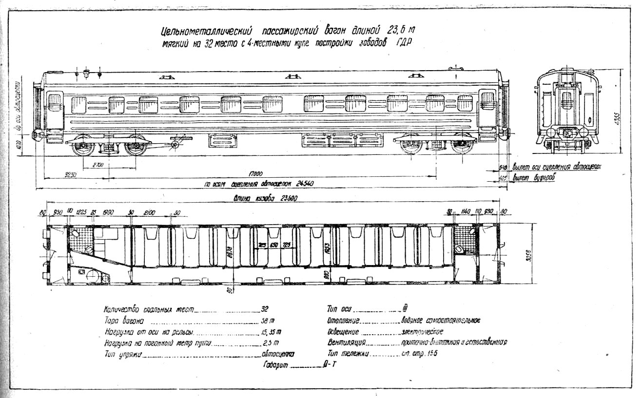

Вагоны Г Д Р не строились 32места ![:Очень злой: :]:-O:](./images/smilies/Nezloy01.gif)
#218621
transsibFAN
11 фев 2014, 17:10
Тогда как объяснить вот это?
С оригиналом выше очень даже совпадает
Ага, щас.Гость:Вагоны Г Д Р не строились 32места
Можно подумать, их никто не видел.
