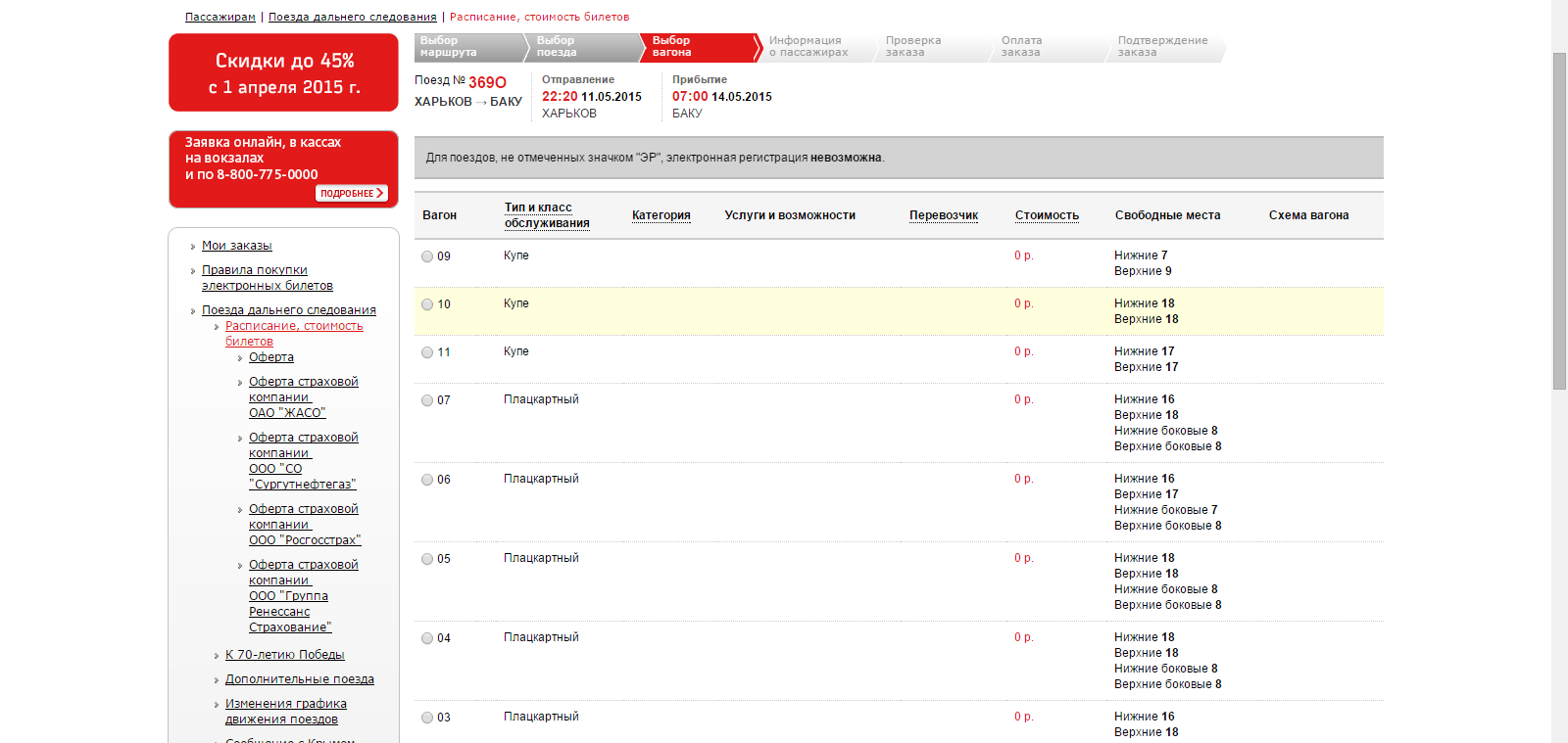

Фыва Цукен: во-вторых, на нужную мне дату (пока не решил, на какой станции буду делать пересадку - но это поезд отправлением из харькова 28 мая) сайт ржд не видит мест ни от одной станции, в том числе и от украинских, а украинский сайт говорит, что вообще поездов нет ::-(:
Раньше 28 мая (11 мая, например) - всё он прекрасно видит!
Можете взять билет, к примеру, от Купянска и в Валуйках сесть!
Харьков-Баку с сайта РЖД. 11 мая
Харьков-Баку с сайта РЖД. 11 мая, места

Волжанин34:Раньше 28 мая (11 мая, например) - всё он прекрасно видит!
спасибо, кэп ::-D: но мне-то надо, во-первых, после 11 мая, во-вторых, от российской станции. через харьков я не поеду, через купянск тоже. но если со вторым более-менее прояснилось, то вот с первым - увы, нет ::-(:
