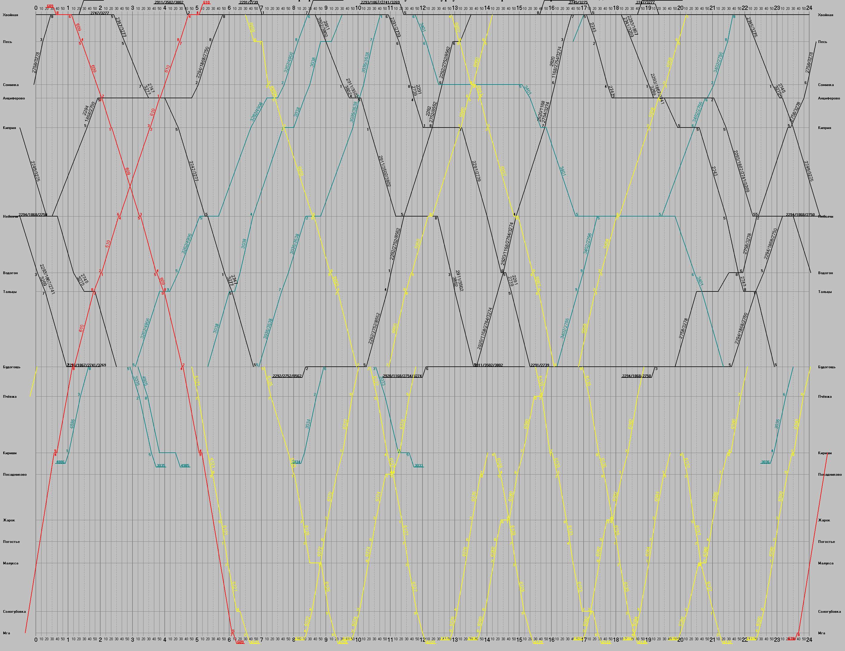

#304620 AlexPaen 18 май 2015, 14:42
Пока вот это :)

для красоты графики нарисовать на мологском ходу по служебке, выложенной на другом форуме.
Пойдет?)) http://s012.radikal.ru/i320/1505/de/1bc4b63caad5.jpg
#304709 AlexPaen 18 май 2015, 21:54
Хахах, я не один :))
Раньше вручную набивать пытался, но это мука.
А через ексель очень быстро получается.
Правда я планировал сразу от Мги до Хвойной рисовать.

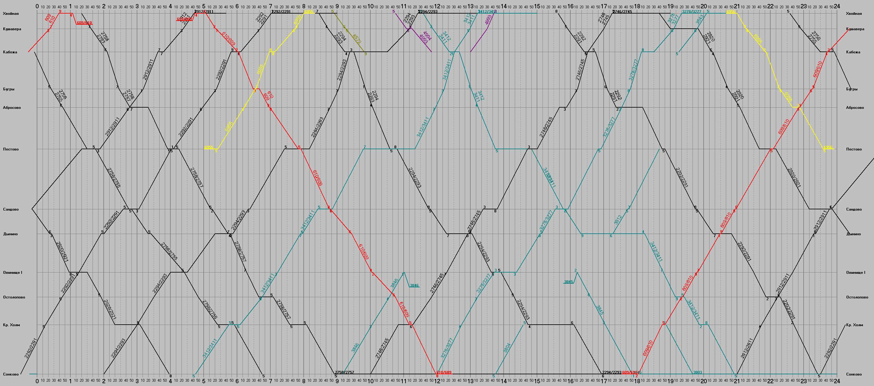

#304810 AlexPaen 19 май 2015, 11:31
Насчет экселя могу подсказать алгоритм, если актуально.
П.с. вот:
