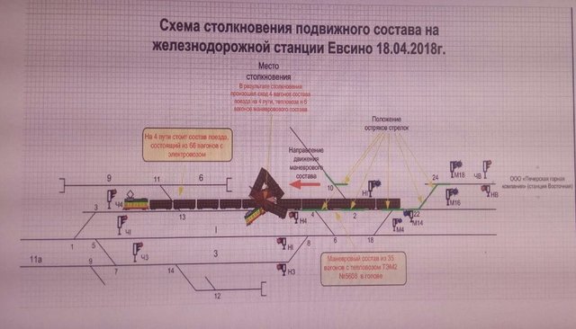

Все примыкания путей необщего пользования оборудованы сбрасывающими стрелками (остряками). Есть такая стрелка (№24АВ) и на станции «Евсино», тем более, как мы знаем, со стороны путей ООО «Печёрская горная компания» огромный уклон. Задача стрелки — сбросить с пути неуправляемый состав в случае проезда им запрещающего показания светофора. Такой искусственный «сход с рельсов» по последствиям не так страшен, как выезд на маршрут приёма другого поезда, которым может оказаться хоть пассажирский, хоть электричка. В этот раз «повезло»: под ударом оказались грузовые вагоны. Почему же стрелка, призванная обезопасить станцию, со своей функцией не справилась?
Дежурная по станции «Восточная» (это пути необщего пользования) в 10:56 сообщила своей коллеге из «Евсино» (РЖД), что в её сторону следует неуправляемый состав. Дежурная по «Евсино» тут же передала информацию поездному диспетчеру и, по согласованию с ней, в 10:58:10 начала приготовление маршрута на 3-й путь станции и далее в направлении пути необщего пользования «Комбикормовый завод» для последующей укладки тормозных башмаков с целью остановки состава. Несмотря на то, что дежурная действовала максимально расторопно, времени на полное приготовление маршрута ей физически не хватило. Сбрасывающая стрелка оказалась в положении «прямо», остальные стрелки вели на 4-й путь.
В 10:58:48 (через 38 секунд после начала приготовления маршрута, это очень мало!) произошло столкновение при скорости около 60 км/час

На всякий случай ещё раз публикую схему схода.
