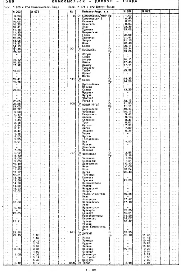

Соответствующей темы не нашёл, поэтому создал новую. Подскажите, в каком году открылось регулярное пассажирское сообщение Тайшет-Тында и Тында-К-н-А? В "расписании" 1989-90 ничего подобного ещё нет. По логике должно было появиться в декабре 1989-го, после сдачи в эксплуатацию второго северомуйского обхода.

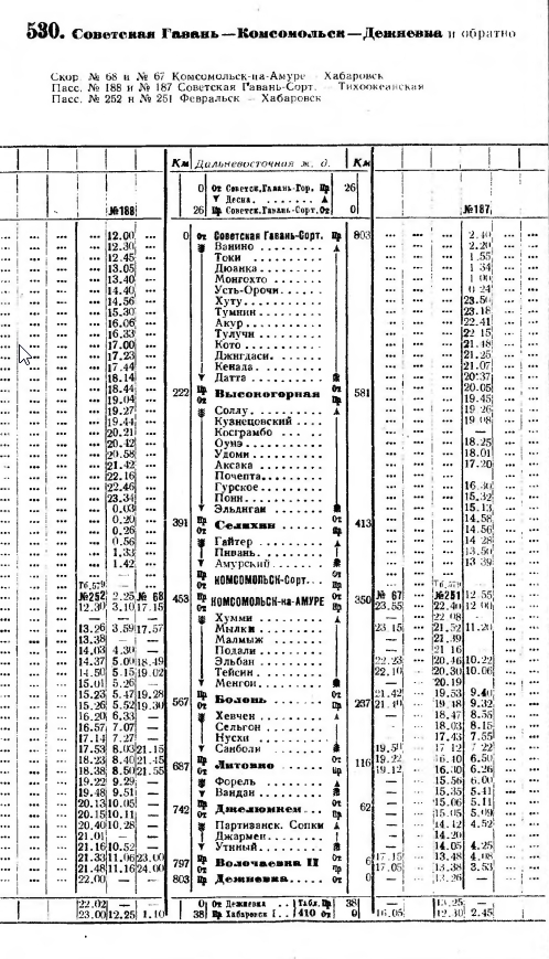

86 год. Нестыковка в книге - в 530 таблице есть п. 251/252 Февральск - Хабаровск ч/з КНА, с отсылом в табл. 579, в 579 таблице нет 251/252.
С запада - до Северобайкальска.
#581149 bu906 11 янв 2020, 11:55
89 год.
Вопросец, а что такое Лойча? Что за станция? Гугл молчит.

Табл. 131. п.№674/675.
Но похоже, что Лопча, да. Две опечатки в одной таблице. ::-D:
