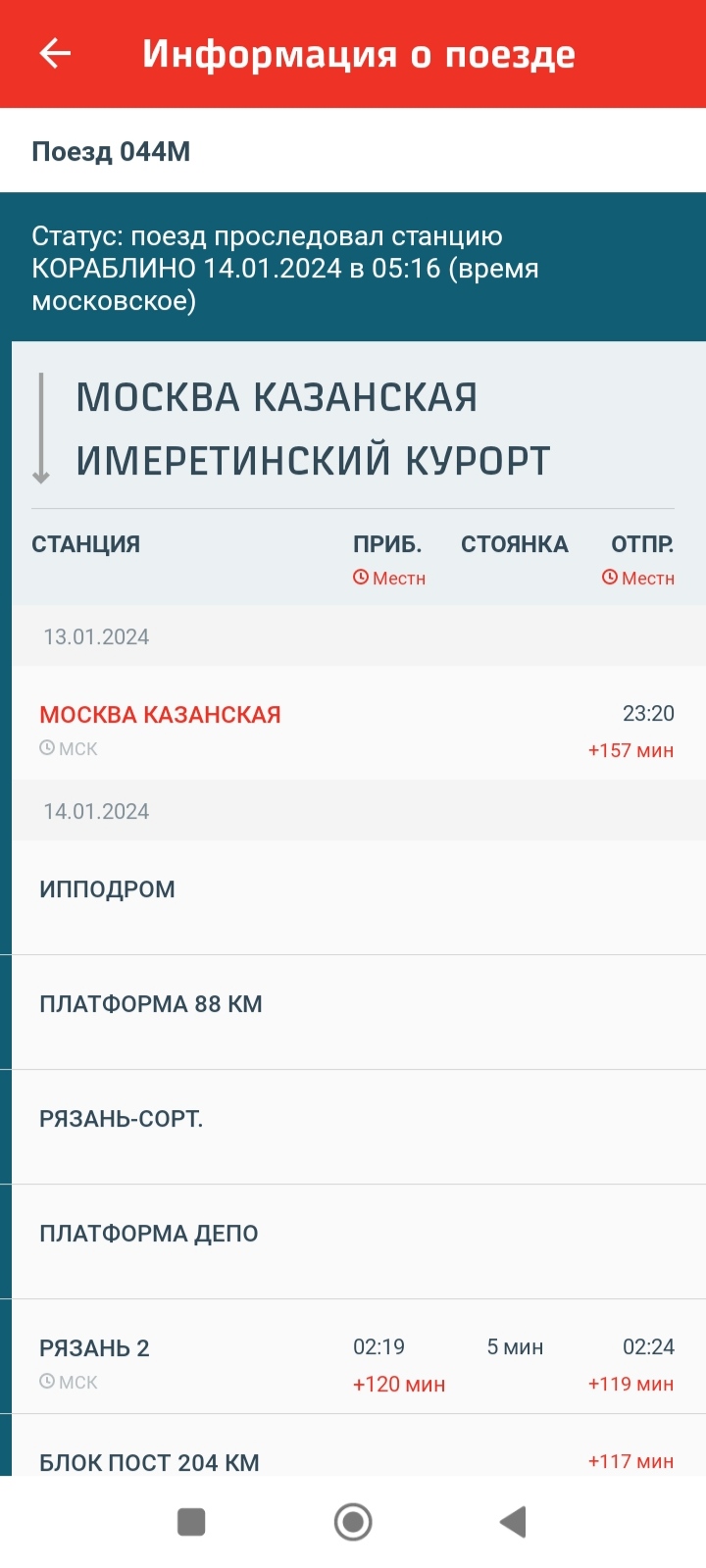

Что интересно, для сокращения опоздания 44го его даже решили не заводить на Воронеж-1, а устроили видимо стоянку 3 мин.по Придаче (!)
#795469 Liski 14 янв 2024, 09:47
Скорее всего информация неправильно считывается. От Отрожки до Придачи за 8 минут нереально доехать.
#795480 Михаил И 14 янв 2024, 10:43
Да всё здесь понятно. Пришёл в Воронеж-1 на 74 мин позже, ушёл на 71 позже расписания, далее есть время проследования следующих станций, которое здесь не указано, но видно на сколько позже он их прошёл чем надо.
Последний раз редактировалось Михаил И 14 янв 2024, 10:48, всего редактировалось 1 раз.
#795481 ДеМих 14 янв 2024, 10:45
Из Москвы то почему с таким опозданием стартанул?
#795482 ДеМих 14 янв 2024, 10:48
Джон78: Что интересно, для сокращения опоздания 44го его даже решили не заводить на Воронеж-1, а устроили видимо стоянку 3 мин.по Придаче (!)
Почему? Прибыл на 74 минуты позже, а отправился на 71. То есть вместо 7:22-8:05 было 8:36-9:16
#795485 Liski 14 янв 2024, 11:10
Я даже не сразу понял о чем речь, только сейчас дошло. Я чего-то сижу думаю, почему вместо Воронежа-1 Придача. Вроде в Воронеж зашел. В отдельных местах ГЛОНАСС - там большая погрешность. Ну не может поезд из ростовского парка Отрожки вместо 16 минут пройти за 8 до Придачи. Надо смотреть только большие узловые станции. У них САИПС, и там все точно.
#795508 Михаил И 14 янв 2024, 14:00
А где вы видите, что он дошёл за 8 мин? Для того чтобы знать за сколько дошёл, надо иметь точный график планируемого прохождения этих станций.
#795520 Liski 14 янв 2024, 17:53
А кто вам сказал, что у меня его нет?
#795521 kpok 14 янв 2024, 18:21
А чего он в Москве так долго не отправлялся?
