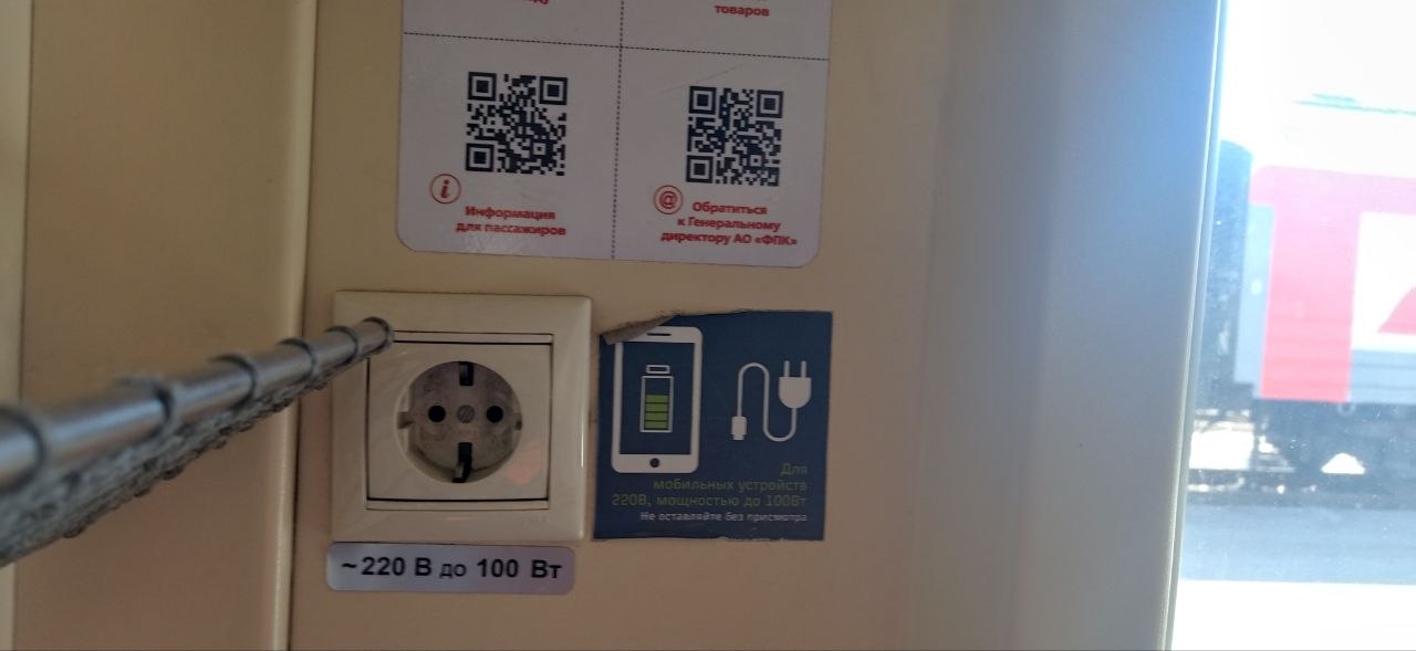

Раньше, ещё в старых вагонах-немцах, было три - четыре розетки на вагон и были они подписаны "для бритв". Ни у кого не возникало мыслей включать туда чайники или электроплиты с утюгами.Из гаджетов только бритвы и были.
Появились всякие телефоны, ноутбуки, требующие периодической подзарядки - для удобства пассажиров сделали розетки в каждое купе.И не подумали, что народ настолько деградирован, что нужно каждого предупреждать, что это розетки не для чайников.
Вот я точно не помню где именно я получил информацию, что это розетки "для телефонов" - так у меня и не возникает мысли туда воткнуть чайник (впрочем нет и мысли вообще брать чайник в поездку).
Ну если повесят табличку запрещающую включить чайник - что помешает такой тете включить утюг? Ну или электроплитку.
Нужно как в старые времена отключить все розетки, оставить пару у проводников и сделать платной услугу - "зарядка телефонов". Количество возгораний-задымлений уменьшится.
Нужно чётко написать: "Не более 100 Вт! Иначе - перегрев проводов и пожар. Это - не шутка!"

LmV:"Не более 100 Вт! Иначе - перегрев проводов и пожар. Это - не шутка!"
ну только не так. что-то типа "розетка рассчитана на мощность не более 100 вт. повреждение розетки влечёт за собой административную или уголовную ответственность". ну и картинку можно нарисовать с перечёркнутыми чайником, плиткой, кипятильником, утюгом... да вроде всё.
