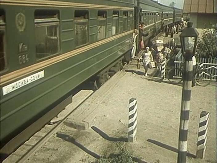

#99099 Антон Ефимов 20 мар 2011, 18:34
Мда, история пасс вагонов КВЗ у них начинается с ЦМВО-66 ::-(:
А ведь даже в музее железнодорожной техники на Рижском стоит ранний плацкартный ЦМВ КВЗ конца 40-х годов, поляки еще делали похожие безгофровые:
Затем в 50-x пошли плацки в кузове, похожем на аммендорфа, но с привычными тремя гофрами в межоконном пространстве:
И лишь затем - ЦМВО-66.

#99164 ЭД9Т-0008 20 мар 2011, 22:04
ТВЗ правда сейчас красивые и удобные вагоны стало делать.Вот калининская сидячка 80-х годов,у которой надо щупать красло,чтобы не сесть на кресло с торчащей пружиной.

#99166 Антон Ефимов 20 мар 2011, 22:05
По годам ориентир следующий (по данным Л.А. Шадура, "Развитие отечественного вагонного парка", М.-1988):
* 1946 - 1950 гг. - серия безгофровых плацек КВЗ (см. первое фото выше),
* 1950 г. - появляются гофрированные стенки кузова (см. второе фото выше, 3 гофры ниже окон, как у аммендорфов),
* 1966 г. - старт серии ЦМВО-66 (фото, думаю, не требуется, 5 гофров ниже окон).

#99177 Антон Ефимов 20 мар 2011, 22:23
Нет, ЦМВО-66 - это модель 61-181 (1966-1973 гг).
Далее 61-425 (1975-1983 гг.), одно из родовых отличий - исчезло окно в котельном помещении, в косом коридоре одно обычное окно, вместо двух узких.
Далее 61-821 (1983-1988гг.), отличия минимальны, наиболее достоверно посмотреть с торца и увидеть там вертикальные гофры по всей высоте и отсутствие угольных ящиков.
