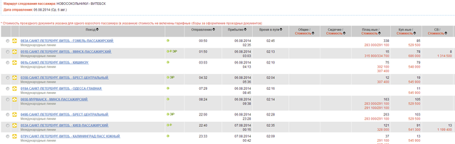

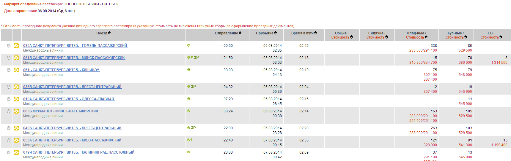

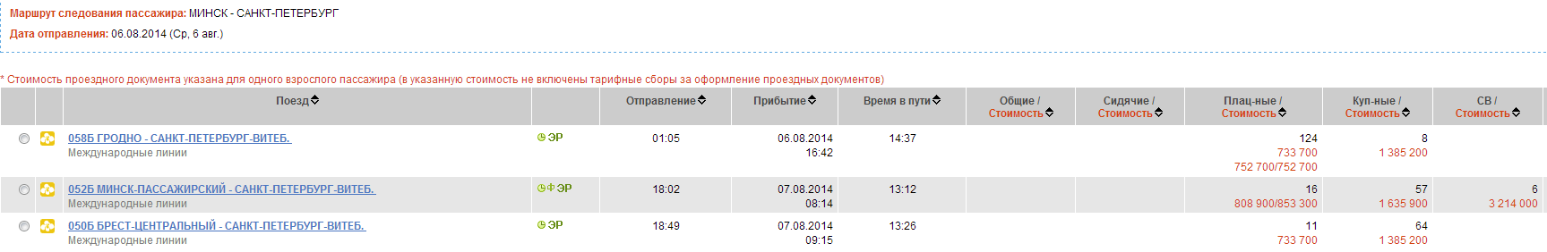

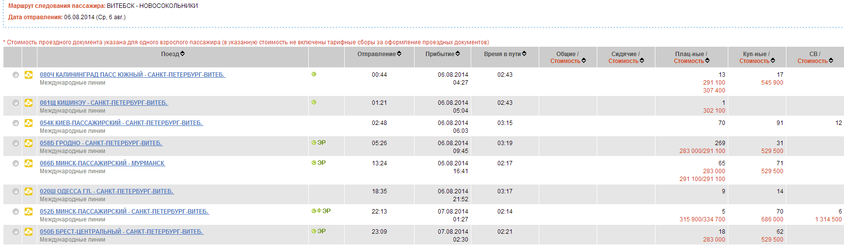

Опять кругами пошли. Еще раз: я привел цитату о 57/58. Этот поезд назначался, когда поток через границу еще был высок. Его специально пустили через Минск, чтобы добрать пассажиров. Так и случилось: пассажиров в Минске поезд добрал. Но сегодня, как свидетельствуют очевидцы, он возит через границу воздух, при этом создавая конкуренцию "Звезде". Не поленился и сделан скрин с сайта БЧ. На завтра, направление Витебск — Новосокольники. На 58 — 269 свободных мест в плацкарте. Купейных вагонов там всего два, и один из них тоже пустой. Аналогичная картина и от Минска до Петербурга: 58-й везет воздух. Мораль: если и резать, то резать 58/57, а уж никак не "Звезду".

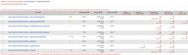

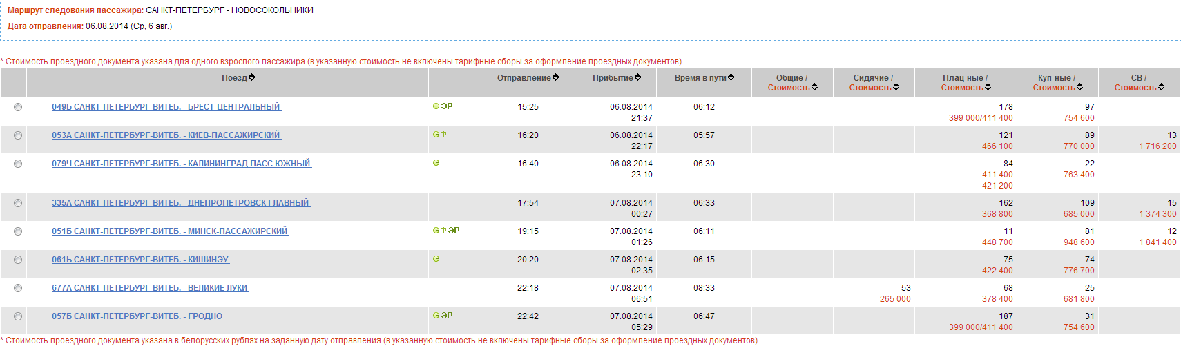

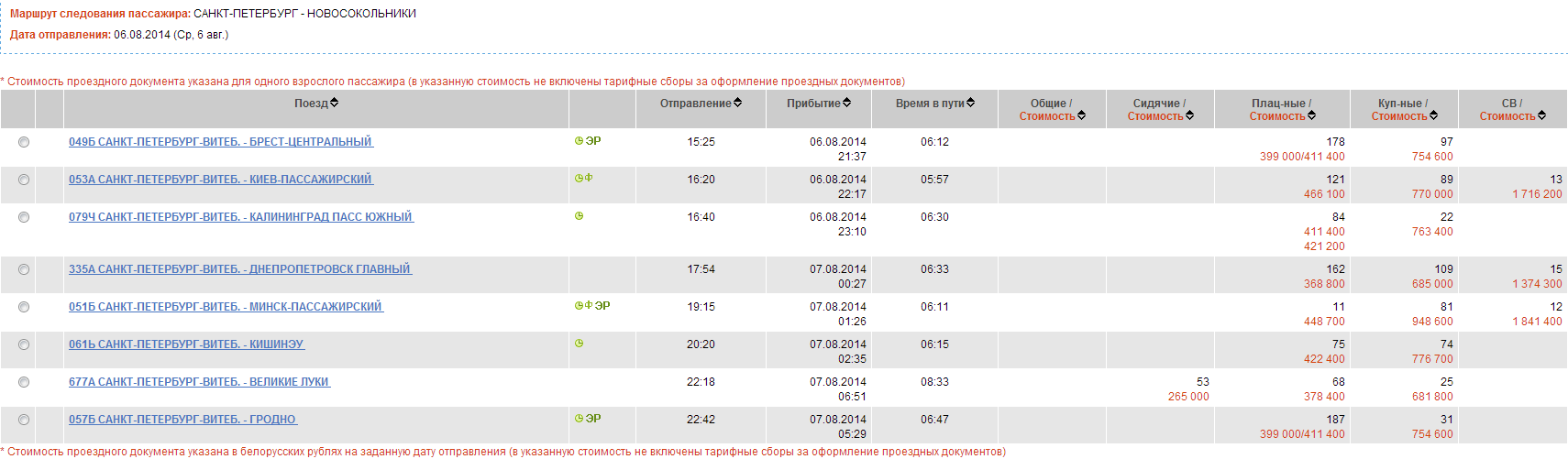

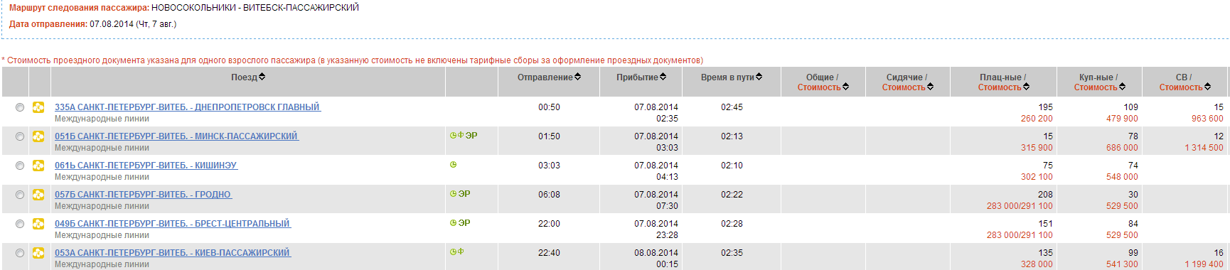

Дальше — больше. Изучим обратный маршрут, из Петербурга, на предмет поездов, возящих воздух через границу. О, ужас! Особой воздуховозностью в момент отправления из Питера, конечно, отличаются украинские поезда, на которые без слез не взглянешь. Но первый в списке — опять 57. Несмотря на удобный график и до Витебска, и до Минска, поезд везет воздух. На втором месте — сюрприз-сюрприз — поезд номер 49! А вот "Звезда" как раз неплохо заполняет свои 9 или сколько там у нее вагонов.

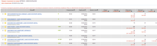

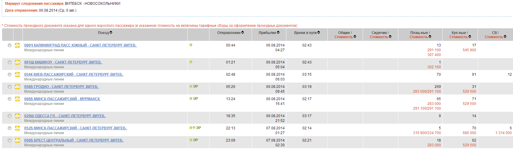

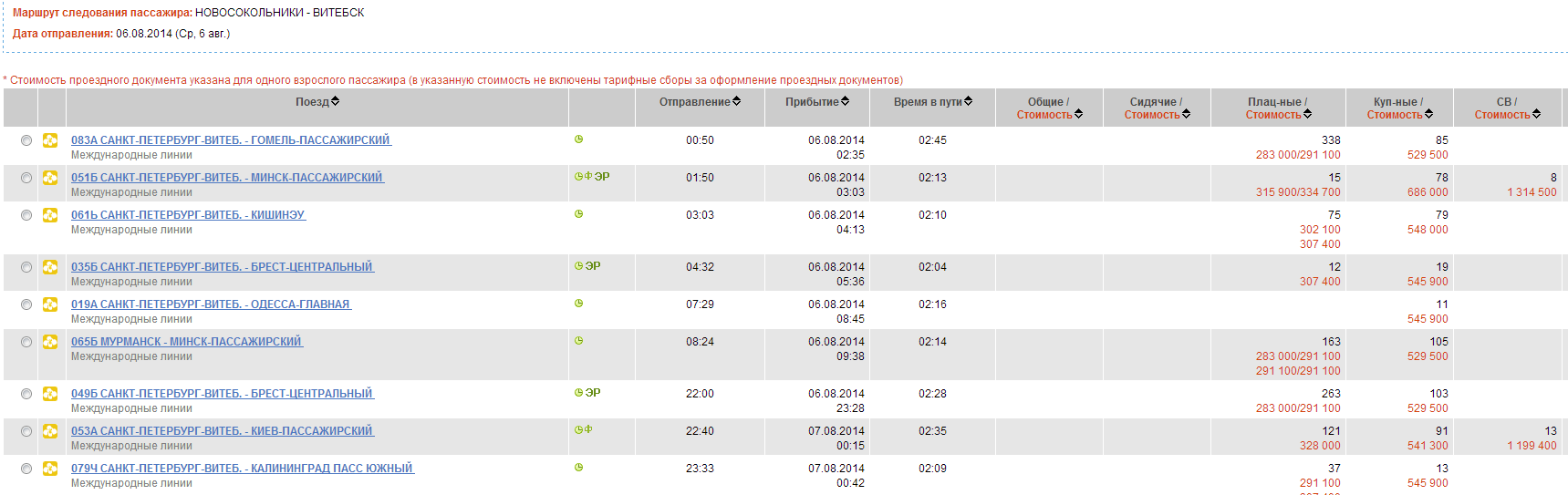

Посмотрим от Новосокольников до Витебска. Сколько же пассажиров останется собственно на межгос, когда закончатся остановки во псковской глуши.
Гомельский 83 едет, видимо, вообще пустой. В межгос-сообщении поезд не нужен. Воздуховозы "второго уровня" — снова 57 и 49. Ну не едет на них никто через границу, сказки это всё про русских туристов, которых в Бресте ждут автобусы. Может, и ждут, но это два автобуса по 40 человек, на них достаточно двух плацкартных ВБСов.
А вот "Звезда" сколько вывезла из Питера, столько через границу и перевезла. А значит, именно в "Звезде" и едет искомый платежеспособный пассажир, который прибыль приносит.даже если все сделать из золота и кормить свежими шашлыками из осетрины, под коньяк.
