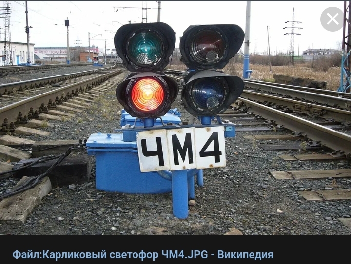

Стас064:
KSM:
Стас064:
Причем здесь проезды? Я про нормальную работу говорю.
У нас с тупика стоят два карлика НМ . Один поездной, другой маневровый. Если выезжает маневровый-под белый, на поездном красный. Если выезжает электричка=она под зеленый, на маневровом -синий.
Давай фотку, заценим.
Я не собираюсь там торчать. Тупик сейчас используется под отстой служебок. Заезжают только маневровые с группой вагонов. Поездным уже никто не ездит. Павильоны ППК давно законсервированы. За ТРА не слежу-но вижу изменения-перенос светофоров и прочего..
Я даже не представляю, что такое с тупика два карлика. Да еще с одинаковой литерой. И чего она означает в данном случае.

#791126 Стас064 23 ноя 2023, 18:19
Два двухлинзовых карликовых светофора. Один-красный-зеленый. Второй-красный(или синий)(уже не помню)-белый.
Литеры НМ-один нечетный выходной, второй маневровый. Такие же стоят на как выходной совмещенный с маневровым на некоторых главных путях. Есть и классические мачтовые выходные. Стоят на двух тупиках.
#791129 v_gildenberg 23 ноя 2023, 18:24
Стас064:
Это 11 путь (тупик)!? :=-O:
#791130 Стас064 23 ноя 2023, 18:29
Стас064:
10 и 11 тупики. 5 и 6 приемоотправочный путь. На остальных вроде мачтовые, с повторительными головками.

#791133 KSM 23 ноя 2023, 19:28
Стас064:
Два двухлинзовых карликовых светофора вместе стоят с одной литерой? Так это один двухголовочный карликовый светофор.
#791136 Стас064 23 ноя 2023, 19:42
Только до конца разлинзовку не помню. Если она четырехзначная-значит красный общий для маневров и поездного порядка. На главных путях точно есть желтый. Может и тут такая же.
