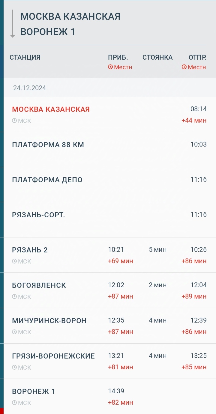

#822693 Джон78 24 дек 2024, 21:08
Не взлетел сегодня утром поезд 740 сообщением «Москва-Воронеж»
Перед отправлением машинист заявил о неисправности электровоза ЭП20-065, в голову заехал ЭП2К-249 и поезд отправился с опозданием на 44 минуты.
Что-то все чаще и чаще ЭП20 "не взлетают". Уже становится системой. В Воронеж привезли почти 1.5 часа опоздания

#822736 Джон78 25 дек 2024, 13:23
Я к тому что двадцатки все чаще ломаться стали, и почему то на Казанском никогда не бывает резервной двадцатки, хотя депо под боком. Всегда дают эп2 который надо менять в Рязани, ещё больше увеличивая отставание от графика
