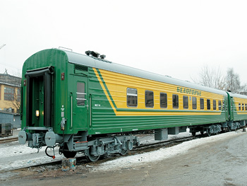

И на тему внешних отличий. Старый сайт ТВЗ выдавал такую картинку 61-4177:
По-видимому, этот такой же:
И вот сравните:
Насколько я вижу, трубы над котельным отделением отличаются.
#221754 transsibFAN 13 мар 2014, 14:31
Хм... вот смотрю и не вижу отличий ::-[: По крайней мере на представленных фото трубы совершенно одинаковы и по виду и по расположению - две мелких по краям и одна большая в центре. Не туда смотрю?
Или Вы про форму флюгарки? Но это ведь достаточно непостоянная вещь, поменять могут даже при мало-мальском деповском ремонте.
#221759 Wowan 13 мар 2014, 14:44
В общем, да, на тему флюгарки. Могли и заменить, конечно, но смысл? Снимки-то не вчерашние.
